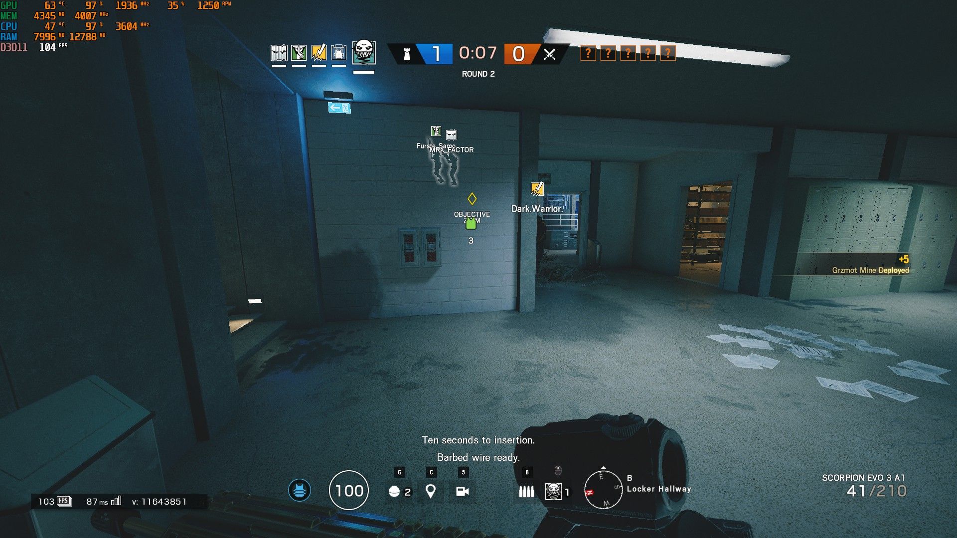

Herkese iyi günler. Arkadaşlar işlemciyi oyun oynarken her zaman yüksek kullanıyor ve sanırım bundan dolayı da oyunlarda kasmalar takılmalar oluyor. Masaüstünde iken bir sorun gözükmüyor işlemci kullanımında. Arkadan çalışıp da işlemciyi çok kullanan bir yazılımda görev yöneticisinde yok.
Örneğin Battlefield 1 ve Rainbow Six Siege oyunlarında işlemci her zaman %100. Ekran kartı kullanımı ise normalden biraz düşük gibi mesela Battlefield 1'de ekran kartı kullanımı bayağı düşebiliyor %60-%80 arası oluyor genelde. Diğer oyunlarda da biraz düşük gibi ekran kartı kullanımı (Genelde %70-%90 arası). Darboğaz oluyor olabilir mi acaba? Ben bu sorunu yaşamadan önce GTX 970 kullanıyordum bir sorundan dolayı GTX 1060'a geçtim ve sorun sanki GTX 1060'a geçtikten sonra yaşanmaya başladı.) Ayarları en yükseğe alıyorum yine %100 oluyor. Rainbow Six Siege'de TAA ayarını en son ayar yaptığımda FPS 55-60 arası oluyor ekran kartı %99-%100 arası oluyor işlemci kullanımı da %60-%70 aralarında oluyor
İşlemcide sıvı soğutma da var ve hem ekran kartının hem işlemcinin sıcaklıkları normal. Bu sorun yüzünden 2 kere format attırdım bir şey değişmedi. Orijinal Windows 8.1 Pro donanımsal bir sorun var sanırım. Bilinen bir bilgisayar teknik servisine götürdüm sorunu bulamadılar. (2. formatı orada attırdım formattan önce de sonra da sorun değişmedi.) Bana işlemcinin ekran kartına, sisteme yetmemiş olabileceğini söylediler.
i7 6. nesil veya 7.nesil bir işlemci denememi söylediler. Ellerinde şu an yokmuş işlemci o yüzden bir şey yapamadık. Bu akşam Vatan Bilgisayar'a götürüp baktıracağım. Önerilerinizi ve yardımlarınızı bekliyorum.

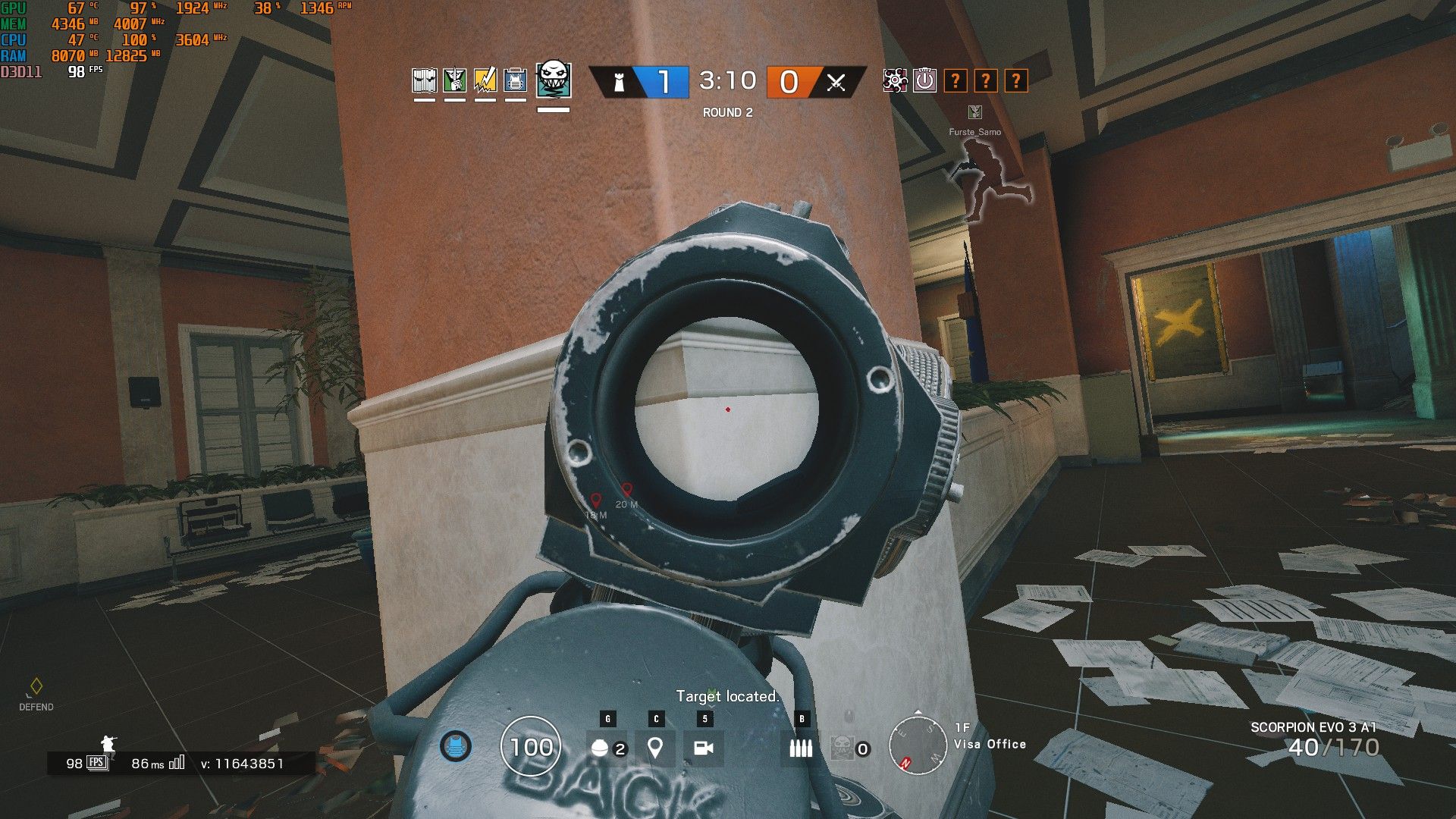

Örnek Resimler :
Ben GTX 970 ile oynarken işlemci kullanımına dikkat etmemiştim ancak kasma olmuyordu en azından ve yüksek ayarlarda oynayabiliyordum. Sanki GTX 1060 6GB'a geçince bir sıkıntı çıkmaya başladı. Bilgisayarı da kontrol ettirdim ama sorunu bulamadılar ve işlemciyi garantiye yollayalım dediler.
Bu aralar Fortnite oynuyorum. İşlemcide bir sıkıntı var mı diye i5 6500 takıp denedim ve işlemci kullanımı %100 oldu direkt yüksek ayarlarda olduğu halde. Şimdi i5 6600K taktım ve aynı yüksek ayarlarda %85-%95 arası gidip geliyor genellikle. Buna bakılırsa sanki işlemcilerde bir sıkıntı yok gibi ama emin olamadım. Sizin de yorumunuzu bekliyorum.
