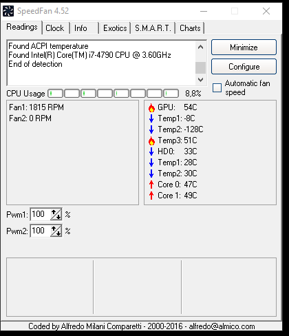

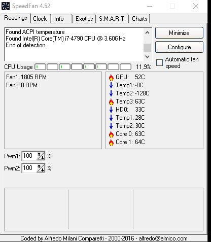

Arkadaşlar daha yeni Valorant oynarken birdenbire sağdaki ekran simsiyah, soldaki ana ekran kahverengi oldu. Ben de sıcaklıktan şüphelenip termal macun yeniledim. Sonra bir daha ele girdim, sonra bu sefer biraz fazla oynadığımda yine aynısı oldu. Hemen bilgisayarı kapat aç yapıp ısıyı SS aldım, şu anda boşta bekliyor. 2. resim şu anki hali. Sizce ısılar normal mi? Değilse neden bu kadar yüksek?
Sistem:
Intel Core i7 4790.
EVGA GTX970 superclock acx 2.0
Casper ECS H81H3-M4
750W Rampage PSU.
Kapatıp açtıktan hemen sonra.
Şu an.

Şu an.
Eki Görüntüle 2489186
GPU zaten boşta 50 derece civarı olur, Furmark'ta ki sıcaklığı önemli.
İşlemci ise kasa modeline göre ciddi fark oluyor boştaki sıcaklığı. Kasa modeli nedir?
Onunda yükteki sıcaklığına OCCT veya Prime95 ile bakabilirsiniz.

GPU zaten boşta 50 derece civarı olur, FurMark'ta ki sıcaklığı önemli.
