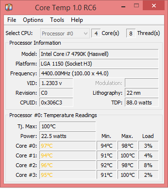

Merhaba arkadaşlar i7 4790k İşlemcim var. Isınma problemi olmaması için en kralından sıvı soğutucu taktım (corsair hydra h110). Fakat İşlemci sıcaklığını kontrol ettiğimde 98C dereceleri bulduğunu görüyorum. Sebebi ne olabilir sizce ? Yardım aldığım bilgisayarcı biraz tecrübesizmiş sanırım ilk defa sıvı soğutma takıyormuş, yanlış takmış olabilir mi ? İnternetten falan bakarak taktı biraz fan yönlerini vs. ters yapmış olabilir mi ? Kontrol ediyorum fanları çalışıyor soğutucunun. Görüşlerinizi bekliyorum teşekkürler.
Buyrun core temp programıyla işlemci sıcaklıkları;
İşlemci boşta böyleyse sıkıntı büyük pompanın kablosuna, fanına bak çalışıyor mu diye. Sallanıyor mu pompa, sağlam oturmuş mu? Termal macunu yenile.

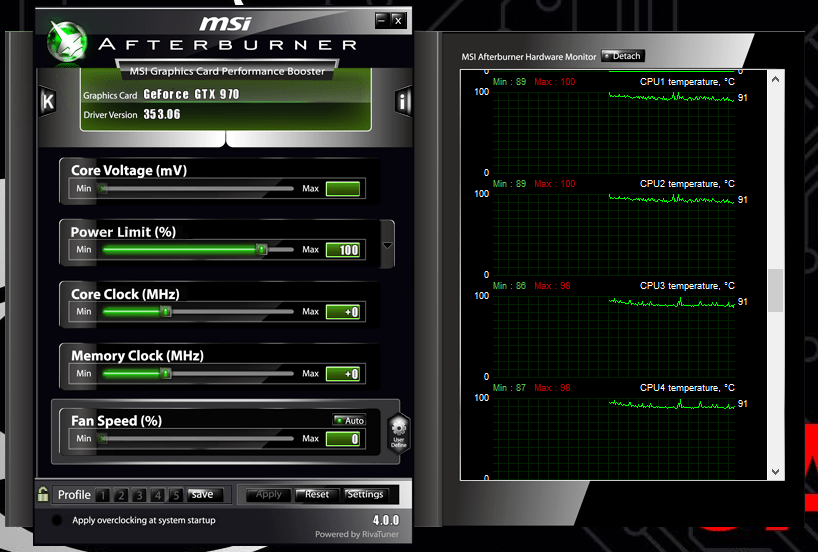

Evet İşlemci boştayken böyle ki boşta olmasa bile bu kadar olmaması lazım, Buyrun msi afterburner sonuçları, dediğiniz kontrollere bakıcam fanlar dönüyor kesinlikle.
Adam vidanın birini kaybetmiş 3 tane vida takılı ondan dolayı olabilir mi ? Ama iyi oturmuş gibi 3 vidasıyla da
Tamam arkadaşlar sorun çözüldü teşekkür ederim, adam pompayı takmamış şimdi kontrol edince farkettim. Bidaha da yakınından geçmicem adamın dükkanının. Fakat cızır cızır sesler geliyor normal mi ?
