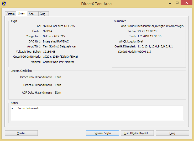

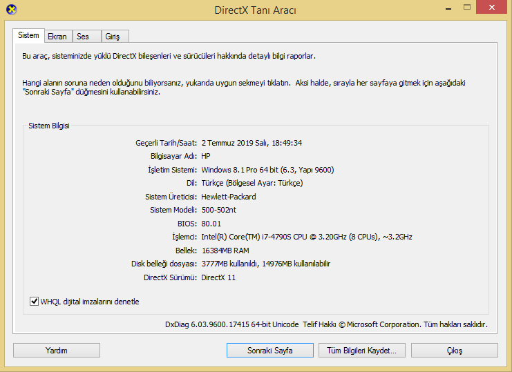

Merhaba arkadaşlar, ekran kartım şu an bazı oyunları oynamak için çok yetersiz. GTA V açıyor ama FarCry veya PUBG tarzı oyunlarda çok kasıyor. Sizden isteğim; sistemime uygun, orta bütçeli, oyunları en azından orta kalitede açabilecek bir ekran kartı tavsiyesi vermeniz. Yardımcı olursanız sevinirim.
Donanımdan fazla anlamadığımı söylemeliyim. Sistem özelliklerimin olduğu bir fotoğraf koydum ama belirtmem gereken başka şeyler de varsa söyleyin.
Şu anki ekran kartın GT 730 falan mı? Güç kaynağını belirtmen gerekiyor. Genellikle böyle hazır kasalarda 350W gibi düşük değerler kullanıyorlar. RX 570 900 TL için gayet iyidir ama dediğim gibi güç kaynağı da önemli.
  1. Hangi çözünürlükte oynayacaksınız?
  2. Tam bütçeniz nedir?
  3. Güç kaynağınız marka modeli nedir?
Çözünürlükten kastın bu mu bilmiyorum ama 1920x1080
Bütçem de 1000 TL civarı
Güç kaynağım berbat sanırım
Güç kaynağım fazla kötü heralde
Bütçem 1000 TL civarı

Malesef güç kaynağınızı değiştirmeniz gerekiyor. 1000 tl bandında ki en iyi GPU tartışmasız Rx 570'dir fakat PSU'nuz, Rx 570'i besleyemez. 12V kanalından sadece 17 amper güç verebiliyor.
