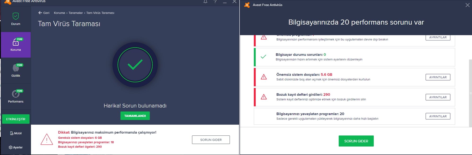

Daha önce adını hiç duymadığım bir antivirus programı yorum yapamıycam. Fakat Avast var ücretsiz sürümü gayet yeterli seviyede detaylı bir tarama yapın arka planda çalışan uygulamalarınızı dikkatlice tarayın. Oyun oynarken o sırada işinize yaramayacak arka plan uygulamalarını kapatın. Hard Diskinizde herhangi bir sorun yok sağlıklı. Eğer tüm bunlar fayda etmez ise tüm sürücülerini kaldırıp son sürümleri elle indirip kurarmısınız driver bulucu kullanmayın yanlış driver buluyor genellikle. Eğer hiç biri çözüme ulaştırmazsa bi temiz format işinizi çözecektir. Daha önce bu tip sorun yaşanlar ya virus buldu yada format attıktan sonra düzelmişti.
Edit : Bir de oyun içinde MSI Afterburner ile kullanım ve sıcaklık değerlerinizi paylaşırmısınız.
Hocam avast ile taramayı gerçekleştirdim. MSI afterburner kullanmıştım sildim fakat haftasonu yükleyip oyunları deneyeceğim. Vize haftasının ortasındayım da
