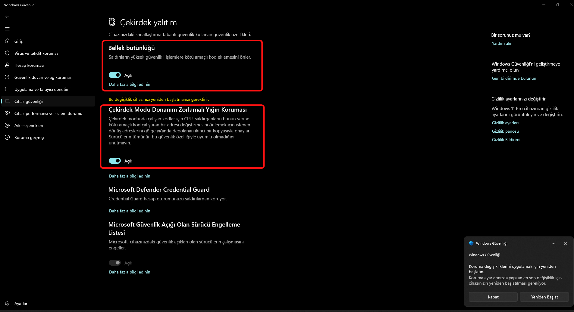

* Görev yöneticisinde BattlEye ile alakalı ne varsa hepsini sonlandırın.
- BattlEye kullanan tüm oyunlarınızı tespit edin.
- Daha sonra oyun dizinlerine gidin.
- Mesela Steam'de yüklüyse şöyle:
C:\Program Files (x86)\Steam\steamapps\common\Destiny 2\battleye
- Tüm oyunlarınızın dizinlerindeki BattlEye dosyalarını kaldırın.
- Daha sonra bu oyunların oyun dosyalarının bütünlüğünü doğrulayın.
- Veya direkt oyunun kendisine girmeye çalışınca otomatik indirecek.
* Sistemde Windows'un Hyper-V (sanallaştırma sistemi) açık. Sanal makine, sanal makine yazılımı, emülatör (BlueStacks vs.) kullanmıyorsanız Hyper-V'yi kapatın. Hyper-V bazı oyunlar ve anti-hileler ile problem çıkarmasıyla ünlü. Ancak bu özelliği kapatmak biraz zorlu olabiliyor. Kapandı sanıyorsunuz ama açık vs. olabiliyor. Kapatmak için tüm yöntemleri deneyin.
* Son olarak, BIOS epey eski kalmış. 0806 sürümünü kullanıyorsunuz.
Son sürüme (1030) güncelleyin.
* BIOS güncelleme rehber videosu: Asus Anakartlarda BIOS Güncelleme | 2023
* Ancak güncellemeden önce yine aynı BIOS sayfasında altlarda bulunan Intel ME'yi de indirip kurun. BIOS'u güncellemeden önce bununla ilgili bir uyarı yapılmış.
* Tekrar mavi ekran alırsanız yeni dökümleri paylaşın.

Aşağıdaki çözümü bir dener misiniz?
Yine çözülmezse:
* Windows Güvenliği'ni açın. Aşağıdaki resimde olduğu gibi 2 ayar göreceksiniz.
* Genelde "Çekirdek Modu..." ile başlayan ayarın kapatılması öneriliyor. İlk başta bunu bir kapatın.
* Çözüm sağlamazsa bellek bütünlüğünü de kapatıp deneyin.
