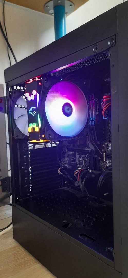

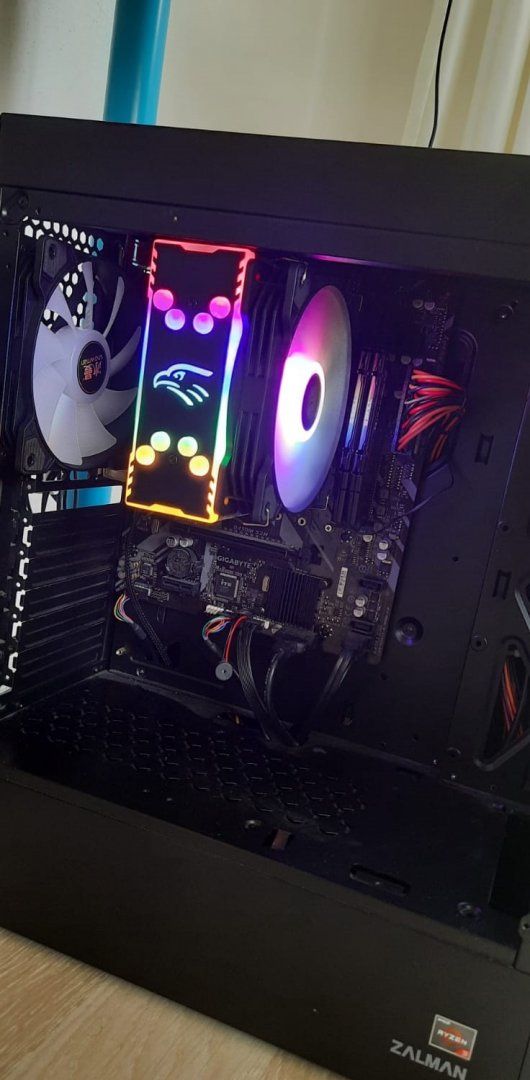

Güncelleme: Cooler Master Mastergel Maker termal macun ile Snowman T4 RGB çift fan soğutucuyu taktım. OC ile de sıcaklıklar çok iyi ancak 3.6 GHz -0.108V ile aşırı sessiz. Egzoz fan ve öndeki giriş fanı Small FFT testinde bile çalışmıyor artık. Ne toz var ne gürültü. Muhteşem oldu. Ancak Zalman T7'ye soğutucu zor sığdı. Üst kısımda içe dönük, görünmeyen metali yamultmam gerekti. Soğutucunun konusunu bırakayım: İnceleme: Snowman T4 RGB çift fan
Kablolamayı da eskisi gibi düzgünce yaptım. Ayrıca molex fanları da çıkardım. Önde ve arkada birer tane voltaj kontrolüyle 50 derece altında çalışmayan iki tane fan var yalnızca. :)

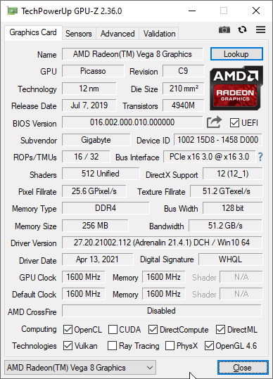

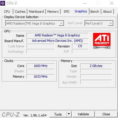

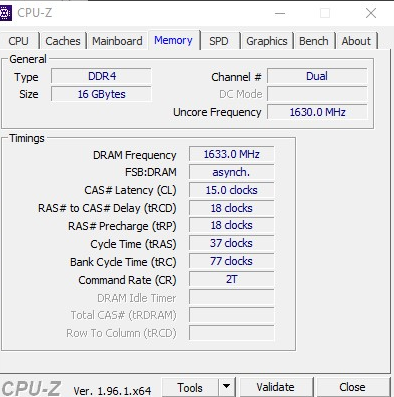

Hocam merhaba biraz geç kaldım ama hayırlı olsun şimdiden. Hemen hemen aynı sistemi kullanıyorum bende. 1.35v ile 39.75 MHz'e ulaşabildim. Stok soğutucu ile oyun içinde 70 Prime95 testinde 88 derecelere kadar çıkıyor sıçramalarla. RAM'lerim 3200 MHz CL16 stok halde iken onları 3266 MHz 15-18-18-18-37 yapabildim. CL değerlerini ellemezsem yani 16-20-20-20-40 iken 3400 MHz'e kadar çıkabiliyorum fakat arada sorun çıkartıyor bende MHz'den biraz kısıp CL'den performans artışı yakalamaya çalıştım. APU'yu ise 1600 MHz 1.15v yaptım.
Anakart: B450M Pro-VDH Max
Soğutucu: Stok
Kasa: Sharkoon RGB LIT-100
RAM: Patriot Viper Steel
Şu an bilgisayarın açık kalması gerekiyor ondan dolayı BIOS fotoğraflarını atamayacağım fakat unutmazsam en kısa zamanda eklerim.
