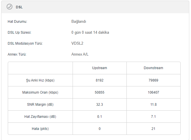

Hat değerlerim bu şekilde:
Hız testlerinde de aldığım değerler burada: (kablolu bağlandığımda 79-80 arası oluyor, hıztesti.com ise hepten 89-92 arası çıkartıyor)
Eki Görüntüle 1283799
Eki Görüntüle 1283800
SNR Marjin asgari 8dB olması lazım. VDSL'de tolerans yok demek ki. DSL kopmaları SNR kaynaklı oluyor genelde.

Peki bu konu hakkında neler yapılabilir, benim yapmam gereken bir durum var mıdır bu konu hakkında?
Tahminimce 100 MBPS paket kullanıyorsunuz. Şu an 73 falan alıyorsanız, hız düşürmeye gitmelisiniz. SNR Marjin değeri yükselecektir, o zaman da yine bu tarz kopma yaşanır mı yaşanmaz mı bakalım. Bu yöntem sadece kopmaların kaynağının SNR Marjin olup olmadığını görmek için.
İkinci aya girdiğimizde paket değiştirme hakkım oluyor hocam, o zaman değiştirip bir de öyle deneyeceğim artık. Sonra da olmaz ise başka yollar aramak durumunda kalırım.
Ben günde 70-80 kez kopma yaşıyordum. Sorun dairemdeki kabloda çıktı. Değiştirmiştim. Zaten dışarıda kablo sorunu olsa da kabul etmiyorlar, bina içi sorun var diyorlar. (Superonline)
Hocam Türk Telekom ile daha önce çok kötü deneyimlerim olduğu için bulaşmak istemedim, 3 ay vermedikleri hizmetin parasını kesmişlerdi. Aradan 1 sene geçip VDSL gelince tekrar dönmek istemedim açıkçası.
Değiştirmenize gerek yok, müşteri hizmetleri bunu yapıyorlar ücretsiz. Ha bu arada ben TurkNET'ten yanayım. Taahhüdüm bitsin geçeceğim, çoğu kişi memnun. Benim mahallemde de gayet iyi çalışıyormuş. Sende de öyleyse durumlar, geçebilirsin.
Önce dediğiniz gibi 2. ayı bekleyip paket düşüreceğim, baktım olmuyor temiz sağlam kablo alarak kata kadar çekerim. Yine de sorun devam ederse başka firmalara doğru yol gözükür zaten.
