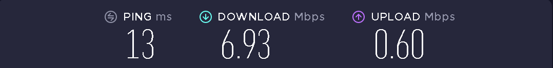

İnternet'im son günlerde çok yavaşladı. Ancak telefonda video izlerken oyun oynarken hiç İnternet gitmiyor. Sadece bilgisayar oynarken sık sık kopuyor ve ping değerlerim yükseliyor. Speedtest sonucum resimdeki gibi ancak telefonda bu kadar kötü durumda değil.

Belki de bilgisayarın kablosuz alıcısı sıkıntılıdır.
Arkadaşın dediği gibi bilgisayarın alıcısında sıkıntı olabilir. Telefonunla Wi-Fi'ye bağlan, telefonunu kablo ile bilgisayara tak ve telefonundan USB paylaşımı etkinleştir. Bir de bu şekilde dene, sıkıntı çıkmazsa arkadaşın da dediği gibi bilgisayarında kullandığın Wireless adaptörde sıkıntı vardır.

Evet, kablosuz bağlantı üzerinden oyun oynamanız her zaman kablolu bağlantıya göre kötüdür. İstikrarlı bir kablosuz bağlantı için iyi bir modeme sahip olmanız gerekir. Kanal seçiminiz de doğru olmayabilir. Kablosuz bağlantı yapılan kanalı 11 yapıp deneyin.

Denedim fakat hala aynı durum.

Kablosuz bağlantı kanalımı nasıl 11 yapabilirim?
Herkesin evinde wifi olduğu için ve neredeyse herkes wifi 2.4 ghz frekansından yayın yaptığı için o frekansta çok fazla gürültü oluyor. 2.4 ghz içinde 12-13 tane kanal var ama bunlardan 1-6-11 stabil çalışıyor genelde. Bilgisayarınızın bulunduğu yerde hangi kanalda daha az wifi varsa modemi ona göre ayarlayın. Modemi otomatiğe alırsanız modem bulunduğu noktaya göre ayarlar ama bilgisayarınız gürültülü bir ortamdaysa sinyali duyamaz. Duysa da hat gürültülü olduğu için hız düşer.

Peki uygun kanal bulduğumda o kanala nasıl geçiş yapacağım?

@Torescyy kanal ayarları modeminizin Wifi ayarları kısmından yapılır. Ama resimden gördüğüm üzere sizin olduğunuz yerde sadece 1 tane wifi var. Sanıyorum ki o da sizin wifi yayınınız. Yani sizin sorununuzun benim bahsettiğim gürültü ile pek bir ilgisi yok gibi duruyor.
