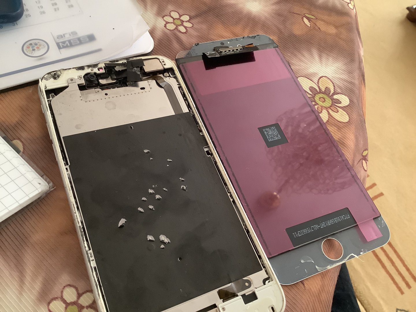

Teşekkürler. Telefon açılmıyor, belki çalışır. iPhone 6 Plus.
    283,8 KB · Görüntüleme: 28

Selamün Aleyküm. Hocam öncelikle bunu yapabilmek için özel aletlere ihtiyacınız var. Bir ikincisi bu konuda deneyiminiz olması gerekir, iPhone'larda kısa devre ve vida eksiltmeme olayı oldukça önemlidir.
1- Telefon açık ise batarya soketini sökerek başlayın.
2- Ardından yeni ekranın soketlerini uygun yuvalara oturtturun.
3- Batarya soketini takın.
4- Dokunmatiği test edin emin olduktan sonra vidaların yerine dikkat ederek sırası işe parmak izi, backplate ve iç kulaklık muhafazasını yeni ekrana aktarın.
5- Tekrardan soketleri oturtup koruma kapaklarını vidalayın. Son olarak alt vidalarıda takarak işlemi bitirin.
Lakin dediğim gibi tecrübeniz yoksa bütün sorumluluk size aittir. Bunun yerine bir teknik servise başvurmak daha akıllıca olacaktır.

Aleykümselam. Telefonun Home tuşu yoktu zaten. :) Android telefonumu kullansam daha iyi olur bence. Cozum olarak isaretleyecegim. Hayirli ramazanlar dilerim.
