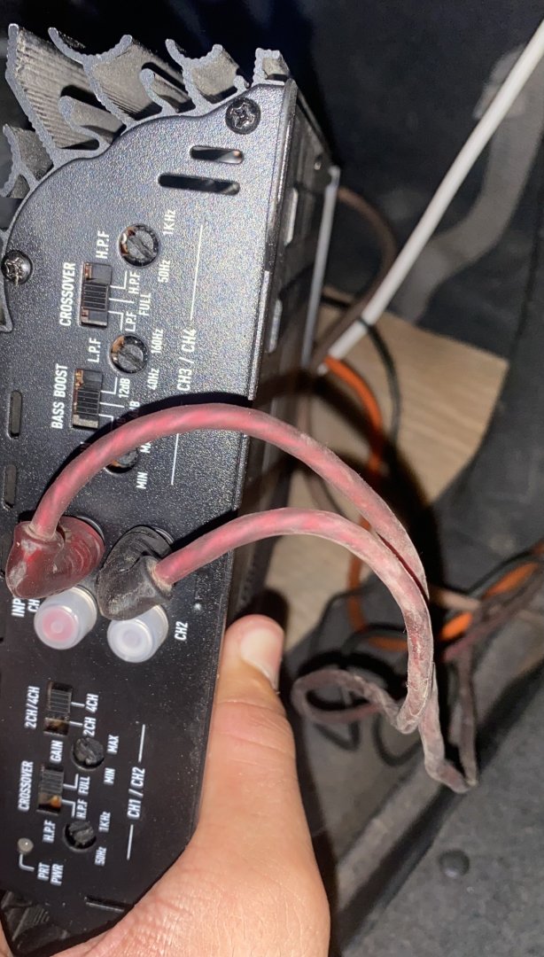

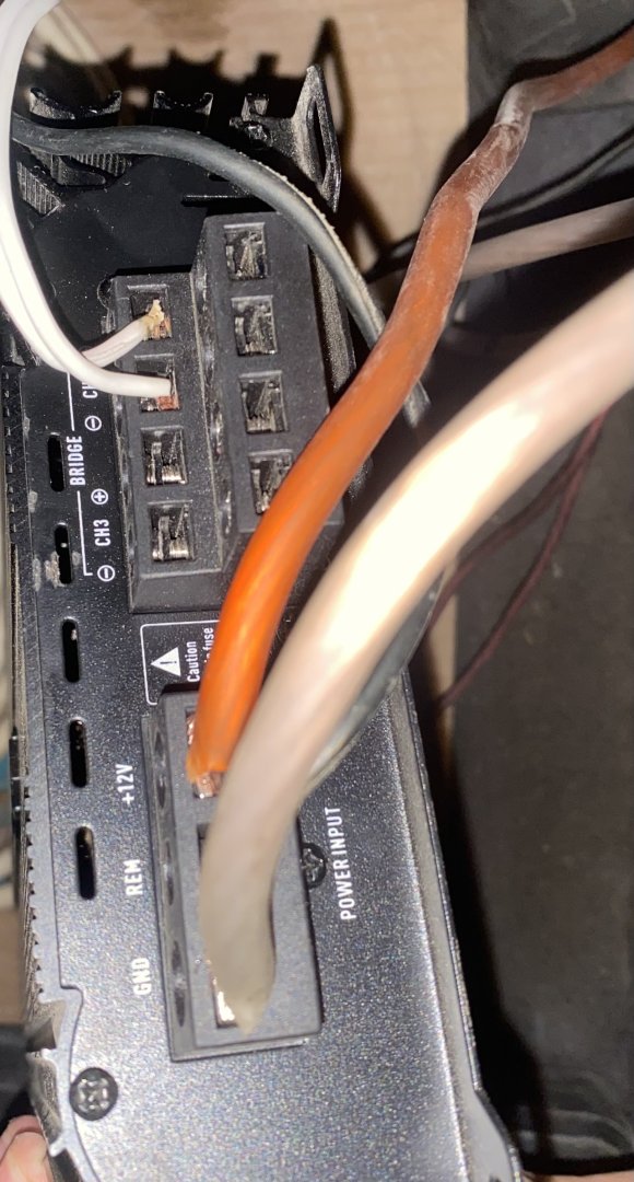

Bekleyişin için teşekkür ederim ayarlarımı size resim ile gösterebilirim 2 midrange 1 kanal kapsayacak şekilde ayarladım sizce napman gerekiyor ve dün ayar yaparken sanırım yanlışlıkla parazit ortaya çıktı onu nasıl engelleyebilirim her bir görüşünüz benim için yararlı olacaktır.

Buyurun zaman bulamadım paylaşmaya.
    126,2 KB · Görüntüleme: 42
    138,5 KB · Görüntüleme: 44

Subwoofer'ını beslediğin amfi bu ise;
-Crossover'ı LPF'ye çek.
-Bridge bağlantısı yap.
