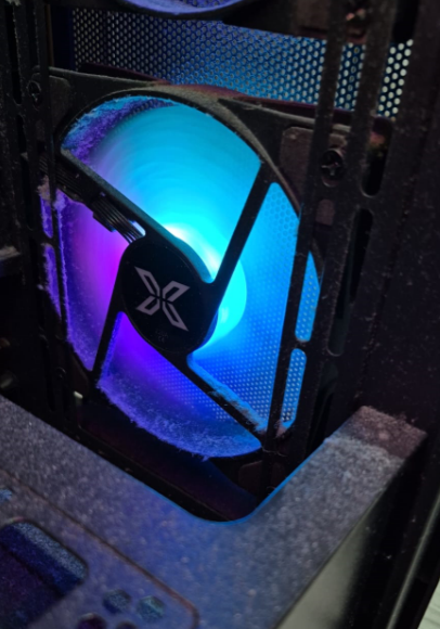

Merhaba, geçenlerde kasanın fanlarını temizlerken bir tanesine ne yaptıysam artık az da olsa ses çıkarmaya başladı ve diğerlerinden daha yavaş dönüyor. Ne yapmalıyım? Bu kasadaki fanlar sökülüp takılabiliyor mu?
Birazdan atacağım hocam.
Eki Görüntüle 2600944
Ses şu fandan geliyor hocam ayrıca diğer fanlara göre daha yavaş döndüğü belli oluyor sanki takılıyormuş gibi.
Hocam en alttaki fan olduğu için PSU engel oluyor.
Daha yavaş döndüğünü fotoğraftan anlayamayız, videodan çok sesten belki.
PSU engel olmuyor, sökmen gereken şeyleri söküyorsun, sonra geri takıyorsun, o yüzden fotoğraf çekiyorsun - tecrüben olmadığı için neyi nereye takacağın konusunda sana kılavuz oluşturacak.
Yağlama önerisi gelmiş, X etiketinin ortasını yırtıp bakman gerek - bunu bilgisayar açıkken yapmanı öneren birisi olmaz herhalde. 2 damla makine yağı yeter artar, ancak kesin çözüm olmayabilir - geçici olabilir. O durumda, temizlik sırasında problem olmuş der, sökersin artık.

Hocam şuranın altına tornavidayı nasıl sokacağım?
O deliğin içine biraz yağ döküp test edin şırınga ile dökebilirsiniz.

Hocam şuranın altına tornavidayı nasıl sokacağım.
Şu an evde makine yağı yok hocam alternatif bir şey dökülür mü?
Dikiş makinesi yağı varsa dökebilirsiniz yoksa ay çiçeği yağı falan dökmeyin sakın.

Üsteki vidaları sök alttaki vidalar kalsın fanı biraz sağ sol yap gevşet cıkarmaya çalış.
Hocam şimdilik sadece söküp düzgün takmaya çalışacağım. Sonrasında duruma göre makine yağı alır dökerim.
Hocam şimdilik sadece söküp düzgün takmaya çalışacağım sonrasında duruma göre makine yağı alır dökerim.
Biraz kaba kuvvet kullanmayı deneyebilirsin bence üst tarafı sök alt sonra üst tarafdan aşağı doğru bastır belki alttakiler de hiç vidayı acmadan demirin arasından biraz hasarla kurtulur.
Yok hocam, bu üstteki vidayı söküp bir şeyler denedim ama alttaki vidalar gevşemiyor bile. Hiç hasar vermek istemiyorum ya sadece yağ dökmeyi deneyeceğim sanırım. Çünkü bunu kırmadan sökemeyeceğim çok belli.
Peki PSU söküp biraz ileri getirebilir misiniz?
Yok hocam sökülmek istemiyorsa fazla zorlamamak lazım 😀 (geri takıp bilgisayarı açtığım için üşendim)
Sorun çözüldü hocam, nasıl oldu bilmiyorum. Artık diğer 2 fanla aynı hızda dönüyor, ses de yok.
