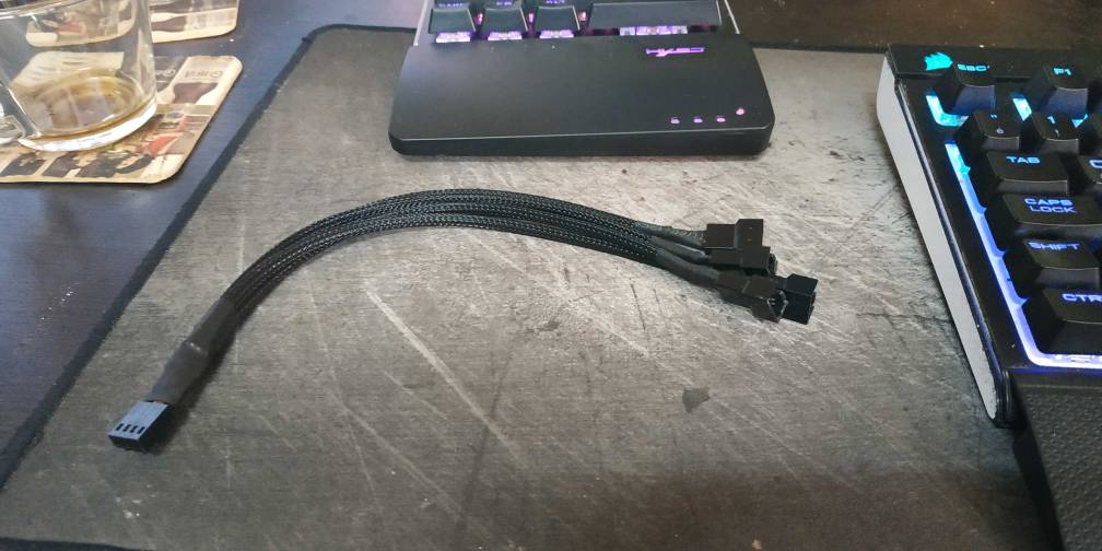

4 Pin fanı takmak için molex istiyorlar ise anakart üzerinde yer alan fan portları dolu demektir.
Onun yerine PWM çoklayıcı alın derim.
Arından buradan destek alarak takarsınız. Ön kısma takıcaksanız havayı içeri üflesin, arkaya veya üstte takıcaksanız dışarı üflesin. Üstüne ok işareti var, yönü belirtiyor.

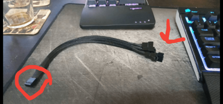

Bendeki Fan bu ancak nasıl PSU'ya ve Anakarta takılacak bilmiyorum. Ürünün fotoğrafına bakarmısın? For LED yazan kısmını Receiver'a takmam gerekiyormuş ancak bende iki tane fan var, ikisini aynı anda yapamam galiba. Anlatırmısın ?
Bir adet bu çoklayıcıdan alınız. Tüm sorunlarınıza elveda deyiniz.
