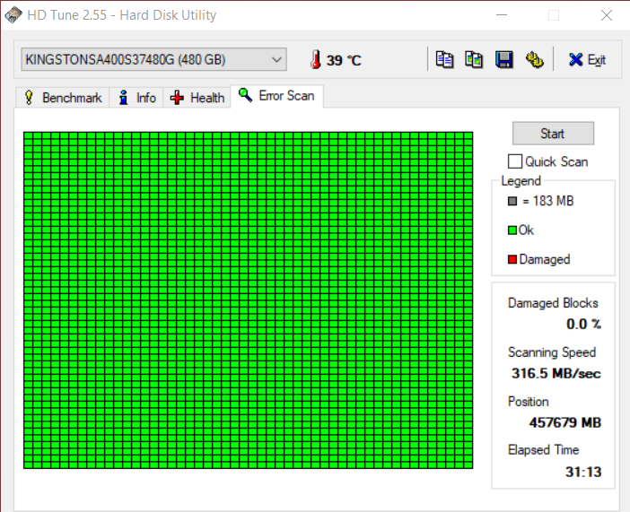

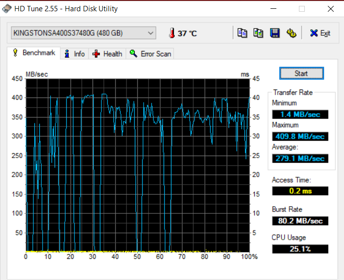

Merhaba. 1.5 ay önce aldığım Kingston A400 SATA SSD bazen garip çalışıyor. HD Tune benchmark testinde transfer oranı sürekli 1.5 mb/sn değerine düşüp çıkıyor. Test anında SSD sıcaklığı 68 dereceye kadar çıktı. Ayrıca PC'ye yeni format atmama rağmen açılışta geç açılabiliyor. Kingston SSD Manager programında da güncelleme gözükmüyor. Sorunun neden kaynaklandığı için yardımcı olabilecek var mı?
(Daha önce aynı programda 1 TB mekanik diskimi ve 120 GB SSD eski disklerimi defalarca test ettim fakat böyle sonuçlarla karşılaşmadım.)
HD Tune test sonuçları:
    105,5 KB · Görüntüleme: 67
    61,7 KB · Görüntüleme: 60

İade et ve bunu al : Patriot 240 GB Burst PBU240GS25SSDR 2.5" SATA 3.0 SSD Fiyatları, Özellikleri ve Yorumları | En Ucuzu Akakçe
Herkes iade edin demiş toplu olarak cevap vereyim. Alalı 1.5 ay oldı nasıl iade edeceğim ki garantiye göndermem gerekmez mi? (İade işlemi ilk 10 gün içerisinde vs olmuyormu)

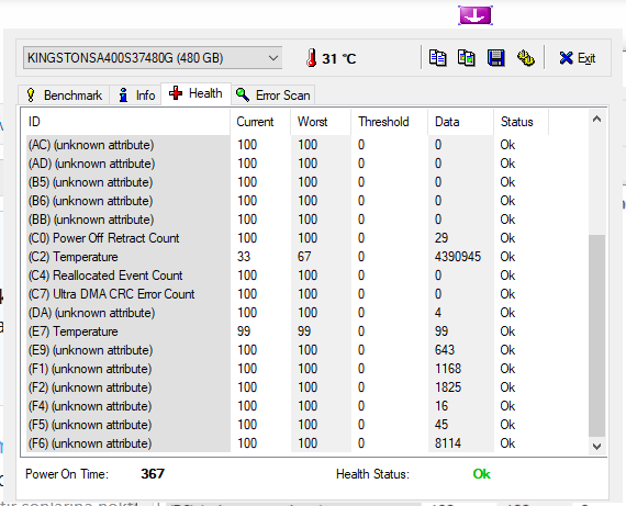

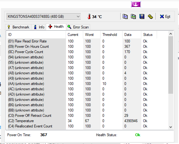

    27,9 KB · Görüntüleme: 51
    28 KB · Görüntüleme: 60
