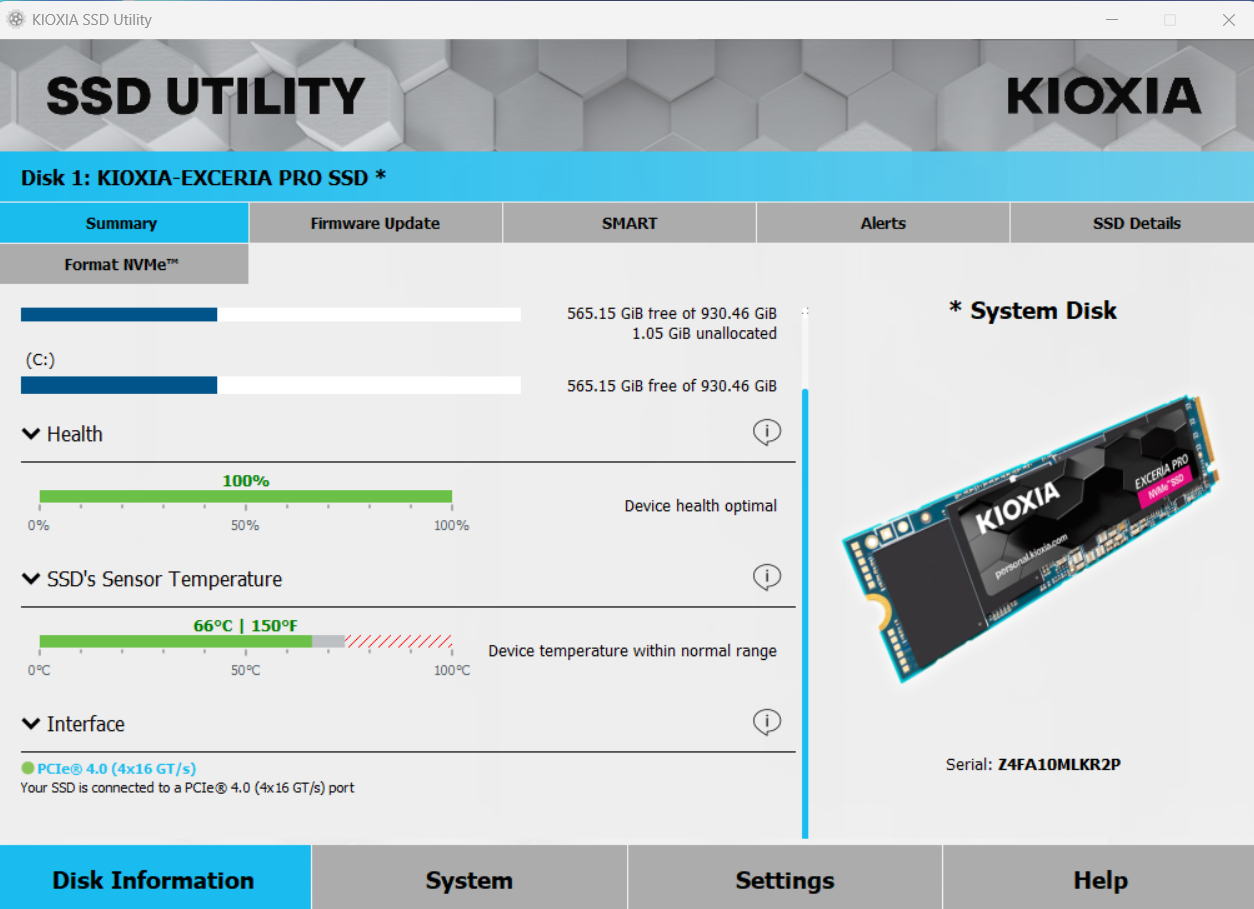

Yaklaşık 2 gündür kullanıyorum. Testlerde inanılmaz enteresan sonuçlar aldım. Şu anda boşta olmasına rağmen 50-53 derecede çalışıyor. Minimum 50 derece.

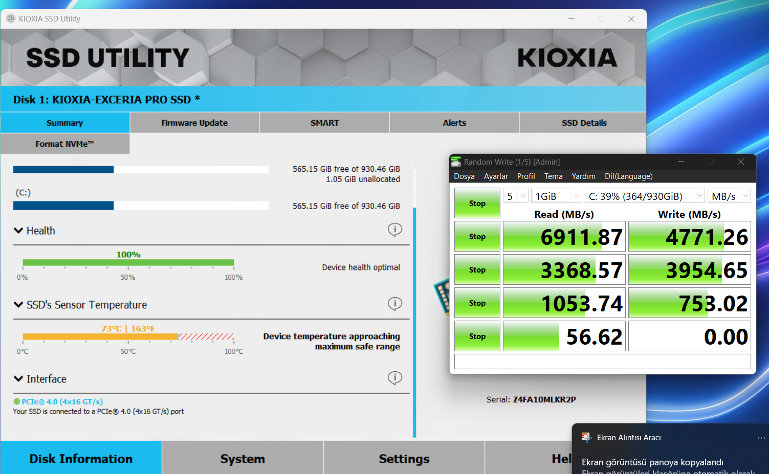

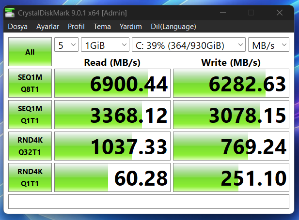

CrystalDiskMark'la yaptığım testler şu şekilde:

Buradaki görüntü SSD kurulumu ilk yapıldığı andan bir görüntü o anlarda tam olarak vadettiği değerleri verdi.

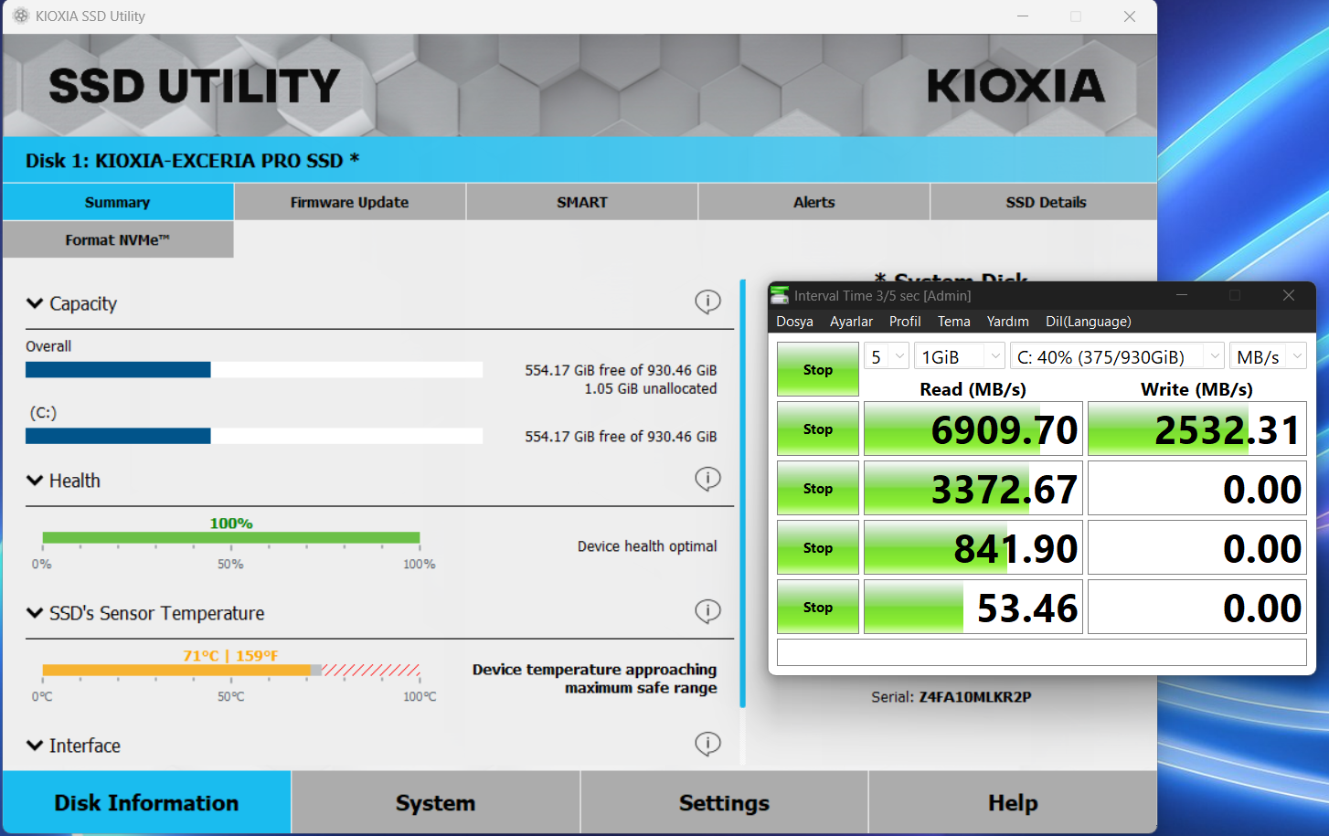

Sonrasındaki bir test daha yaptım ve o an bu seviyeye geldik.
Yine kritik eşiğin kıyısında ama SSD hemen hız düşümü yaptı.

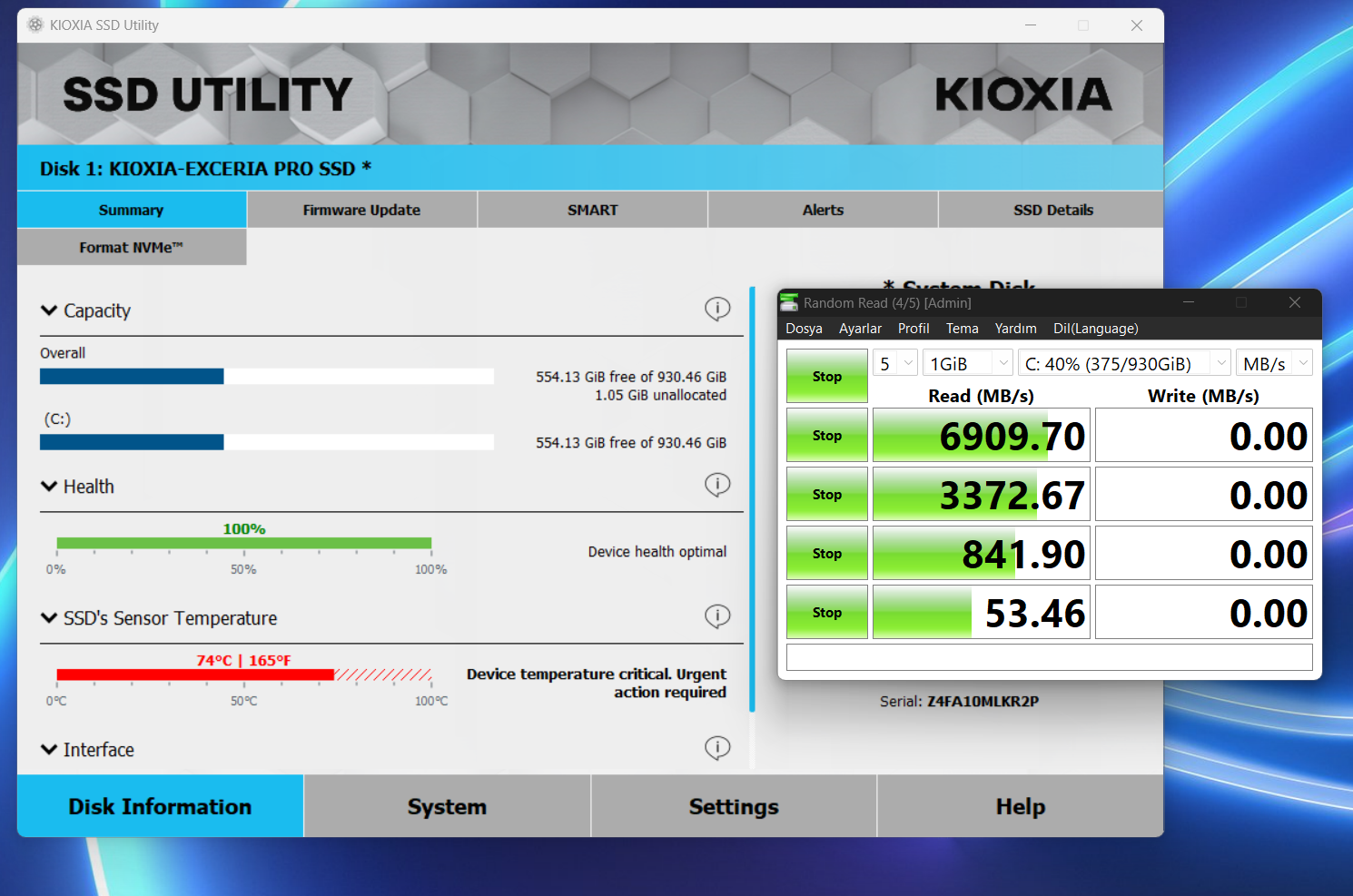

Bunlar ilk günkü testlerdi, bugün az önce bir test daha yaptım ve gerçekten korkunç bir şeyle karşılaştım:
SSD 74 derecelere geldi ve anında hız düşümü yaptı.

Son durum bu şekilde arkadaşlar yardım veya bilgilerinize muhtaç durumdayım. Dün bu SSD üstüne kurulmamasına rağmen test amaçlı FC24 açtım ve onda da 67-69 derecelere yükseldi.

@enesbuluk 1GB/s hızlara düşse bile oyun performansı olarak bir zararı olmaz, ilk başta onu belirtiyim. Oyunlar için çok muhim değil hız konusu, sağlıklı bir SSD olduğu sürece sıkıntısız çalışıyorlar.
Konuya dönersek: 80 dereceler genellikle kritik ve SSD'nin komple çakıldığı kısım oluyor. Exceria Pro için Kioxia bu değeri 70 civarına indirmiş sanırım, incelemelere bakacak olursam. SSD'nin sağlığı ve durumu konusunda bir sıkıntı yok ama gördüğünüz gibi hızı çakılıyor.
Laptop'un iç ferahlığına ve hava akışına kalmış bir durum, pek birşey diyemiyorum.
G16'da soğutması iyi duruyor doğrusu.
Bu hızlarda ki tüm SSD'ler bu sıcaklıklarda çalışacaktır ama tölere payı daha yüksek ve düşme sıklığı daha düşük olan KC3000 gibi modeller var tabi.
