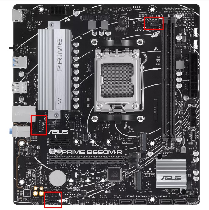

Peki benim anakartım bu, sizden ricam şu resme bakarsanız işaretlediğim bölgelerde zaten fan bağlantısı yaptım ama o ek fanları alırsam onu nasıl yapacağım bilmiyorum acaba güç kaynağınamı yoksa anakartamı bağlanması gerek ?

Hocam anakartın Micro ATX bu nedenle fan pinleri normal bir anakarta oranla daha az.

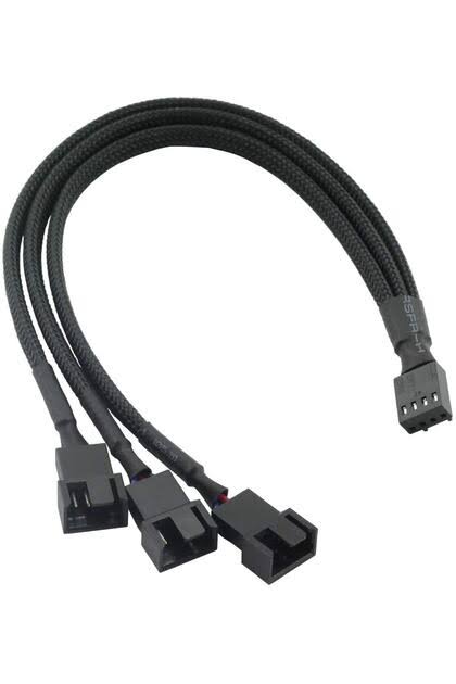

Üst kısımdakine işlemci soğutucuyu bağlamalısın, sol taraftaki fan için olan güç pinine attığım fan çoklayıcıdan alıp takarsan işini kolaylaştırır.
Mavi ile işaretlediğin pinler JRGB veya USB giriş pinleridir fan bağlantısını sağlayamazsın, RGB bağlantısında kullanırsın.

  • coolmoon-5-port-4-pin-fan-coklayici-kablo-4-pin-pwm-fan-kontrol-kablosu-31980.jpg
    52,7 KB · Görüntüleme: 10

Hocam anakartınızı daha net bir görüntüsünü bulunca gördüm 3 adet fan girişi mevcut sol ve alttaki fan girişlerine fan bağlantısı yapabilirsiniz.
Ek olarak kasanızın önünde 3 fan olduğunu varsayıyorum arka egzoz fanı ve üst kısma alacağınız 2 fan ile toplam 6 adet fan girişine ihtiyacınız olacak görselini attığım kablodan 2 adet alıp gereken fan girişini 2 adete düşürebilirsiniz.
