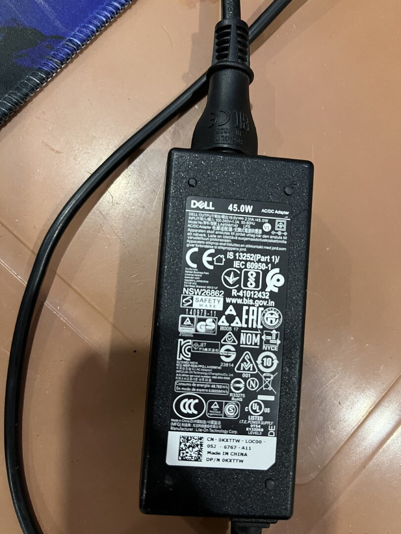

Merhaba dostlar. Laptopumun şarj adaptörü bozuldu ve bu adaptör 45W 12A. Kullanmadığım bir adaptör daha var, watt değerini bilmiyorum fakat 2.1 amper. Bu sorun yaratır mı? Watt değerleri aynıysa da problem olur mu?
Amper değeri aynı olması gerekli sağlıklı çalışması için. Laptop modeliniz nedir ve adaptörüm fotoğrafını atar mısınız?
Bozulan adaptör bu laptop ofis laptopu tam modelini bilmiyorum.
Şu anda evde olmadığımdan kullanmak istediğim adaptörün fotoğrafını da koyamıyorum şu anda.
    160,6 KB · Görüntüleme: 10
19.5 volt ve 2.31 amper bu adaptör. Type-C girişi varsa onu kullanabilirsiniz şarj için, eğer destekliyorsa. Diğer adaptör de bu değerleri sağlayabiliyorsa olur ama Type-C şarj şarjı destekliyorsa eğer onu kullanmanız daha iyi olur. Normal şarj girişi kadar seçici değil.
