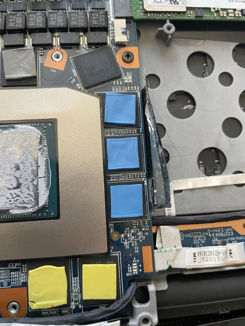

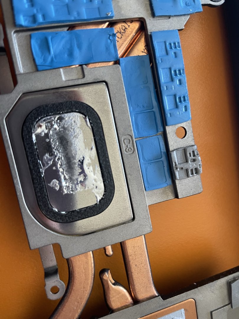

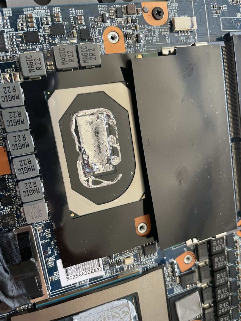

Öncelikle herkese merhabalar,
Konuya zamanında bilgi vermeyi unutmuşum ancak üzerinden zaman geçtiği için bilgi ve tecrübelerimi sizinle paylaşacağım.
1- İlk değinmek istediğim konu monster firmasının tutumu, kendilerini bizzat arayıp bilgi istediğimde bana termal pad kalınlığı 0.5 mm ve laptopta sıvı metal kullanılmadığı yönündeydi. Ancak bilgisayarın içini açtığımda gördüm ki termal padler daha kalın ve sıvı metal bulunmaktaydı. Bu demek oluyor ki eğer ben sadece normal termal macun alıp bilgisayarın termal bloğu kaldırsaydım kötü bir durumla karşı karşıya kalacaktım.
2- Termal padleri 0.5 mm aldığım için 2 kat kullandım ve sıvı metali işlemci ve ekran kartına uyguladım uygulamadan önce etrafına kapton bant geçtim ve tırnak parlatıcı sürdüm.
3- Bilgisayarla 1 kere yolculuğa bile çıktım akma kokma kırılma çatlama gibi bir durum olmadı hala kullanıyorum.
4- Performans olarak, soğutma bloğunun kalitesizliği yüzünden fazla bir fark göremedim, bu da şu demek oluyor işlemci ısındığında blok sıcaklığı fanların olduğu yere iletemiyor fanlar çok hızlı çalışsa bile bloğun işlemciye yakın olan bölgesini fazla soğutamıyor, soğutma bloğunun ısı iletkenliği inanılmaz düşük.
Sorusu olan varsa cevaplayabilirim. Herkese iyi forumlar.
