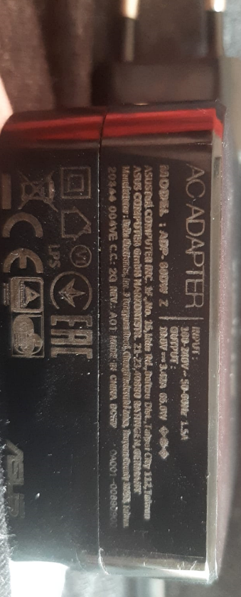

Arkadaşımın laptop adaptörü bozuldu. Bilgisayarı 3 senelik falan garantiside yok. Uygun fiyatlı adaptör ayırıyoruz ama nelere dikkat etmemiz lazım bilmiyorum. Hepsi uyar mı? 19V ve 65W yazıyor üzerinde başka değerlerde var.

Hepsi uymaz tabi, uyanını bulmanız lazım.
Orijinal adaptörün Watt değerine bakın. O değer veya onun üstünde bir adaptör almanız lazım.
Ucu mavi sarı siyah fark ediyor mu ilanlarda onu gördüm. Orjinal adaptör biraz tuzluymuş arkadaş için o yüzden başka modeller bakmamız lazım.
65W sanırım bu 90 lık modeli alırsak olur mu sizce? https://www.hepsiburada.com/infosta...j-aleti-cihazi-5-5-2-5mm-90w-pm-HBC000007VDT0
Rengi fark etmezde ucu fark eder. Aynı tip uç olması lazım. En iyisi bir teknoloji mağazasına gidin deneyip alın. Oradaki adaptörlerin içinde bir sürü uç olabiliyor.
Gittik aldık ilk gittiğimiz mağazada denedik oldu ama temassızlık var git yaptır dedi, gittik yönlendirdiği yere adam temassızlık yok dedi yanlış adaptör satmış size deyip olan bi tane verdi ve temassızlık yoktu paketi, yırttığımız içinde diğer adam almadı 9 dolar zarara soktu bizi.
