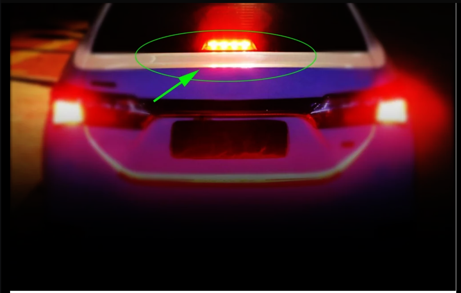

Hocam başlıkta mı hata var yoksa ben mi yanlış anladım ?
3. Stop lambası adı üstünde frenlerle birlikte yanması için tasarlanan bir şey.
Benim kast ettiğim şey bu
Biraz araştırma yaptım, sanırım linea larda bu lamba yok, zaten sizde bu yüzden almışsınız.
Ama dediğim gibi bu sedanlarda (genelde) pandizot üstü cam içinde, hb arabalarda genelde camın üst kısmında veya bagaj kapağının üstünde olan lambanın amacı siz frene bastığınızda yanması.
Parklarla yanması demek gece sürüş yaparken dalgın bir insanın sizi frene basıyor sanmasına yol açabilir buda arkadaki trafik için risk teşkil eder.
Lambaları kapalı konum harici herhangi bir konuma parklar veya kısalar fark etmez aldığınızda stoplarınızın içinde ayrı bir lamba yanar, frene bastığınızda ayrı bir lamba yanar, veya bazı modellerde istisna olarak ilk yanan park lambaları frene bastığınızda daha güçlü yanar. Bu yolladığım fotoğraftaki gibi bir şeyse sizin istediğiniz, frenlerle birlikte yanması gerek. Sürüş açısından sağlıklı olanı budur.

Hayır 3. stop lambası zaten araçta mevcut benim kurulumunu yapmaya çalıştığım şey LED şerit ve sürüş esnasında aktif çalışmıyor sadece fren sinyal geri vites gibi komutlara geçildiği zaman farklı animasyonları mevcut. Ayrıca başlıkta bir hata yok ürün bu şekilde geçtiği için öyle bir başlık attım.

Ha şu Audi A7 tipi kayar ledli üründen bahsediyorsunuz. Başlıkta 3. stop lambası diyince ben fotoğrafını eklediğimden bahsettiğinizi zannettim.
