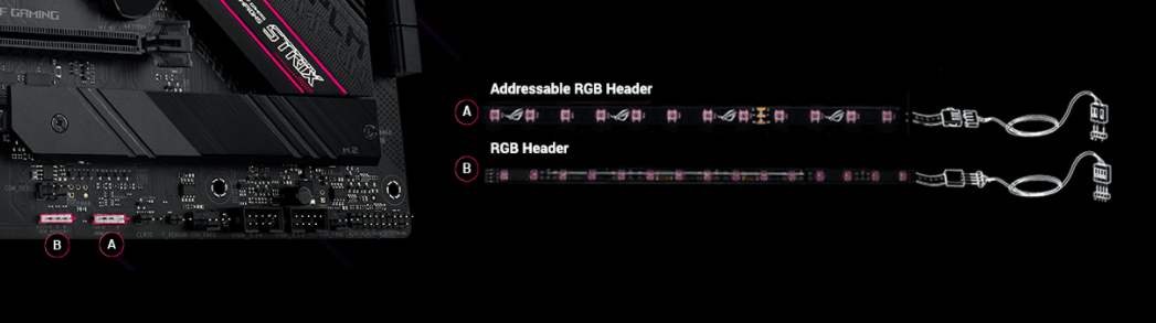

Arkadaşlar merhaba. Öncelikle bir hatam varsa affedersiniz. İlk defa sıvı soğutma kullanıyorum. Şimdi ben bu Galahad'ı aldım. Fanlarını taktım radyatörüne. 3 adet fan var ve her fandan 2 kablo çıkıyor. Bu fanlardan biri RGB diğeri fanların dönmesi için güç kablosu diye düşünüyorum fakat RGB kabloları nereye takacağım hiçbir fikrim yok. Doğru düzgün dönüştürücü de yok. Her kabloyu birbirine bağladım, yani güç kablolarını birbirine RGB kabloları birbirine ama anakarta takamıyorum RGB kablolarını. Uygun çeviriciyi bulamadım. Bir tane var benzer, onun da resmini atacağım ama o da girmiyor, bir pin yeri tıkalı. Bu arada soğutucuyu Aura Sync ile kullanmak istiyorum. Kitapçıkta bağlantı şeması vermiş fakat o RGB kontrol kumandısıyla alakalı sanırım. Onu yapmak istemiyorum. Lütfen yardımcı olun.

Yanlış porta takmaya çalıştığını düşünüyorum ARGB kablosunu. Anakartınızdaki ARGB portu ''A'' ile işaretlenmiş. Oraya taktığınıza emin misiniz resimdeki başlığı?

Hocam onu hiç görmedim bile ya çok teşekkür ederim. İşten geldiğim gibi bununla uğraşıyorum yorgunluktan sanırım tekrar çok teşekkür ederim. Bu arada buraya taktığımda Aura yazılımı üzerinden kontrol edebilirim değil mi?
Evet, edebilirsin. Desteği var.

Hocam kusura bakmayın tekrar bir soru sormam gerek. Galahadın içinden çıkan kabloyu galahadın fanlarının ve işlemci pompasının RGB kablolarına bağladım fakat anakarttaki sizin söylediğiniz yere takıyorum çok gevşek oluyor sanki oranın değilmiş gibi. Ama anakarttan çıkan kabloyu taktığımda oturuyor. Onu takmak istedim fakat onda 3 adet pin var fanların ise 4 pini var. Görselleri paylaşıyorum.

Hocam kusura bakmayın tekrar bir soru sormam gerek. Galahad'ın içinden çıkan kabloyu Galahad'ın fanlarının ve işlemci pompasının RGB kablolarına bağladım fakat anakarttaki sizin söylediğiniz yere takıyorum çok gevşek oluyor sanki oranın değilmiş gibi. Ama anakarttan çıkan kabloyu taktığımda oturuyor. Onu takmak istedim fakat onda 3 adet pin var fanların ise 4 pini var. Görselleri paylaşıyorum.
Hocam 4 pin olan fanın resmini paylaşır mısın?
