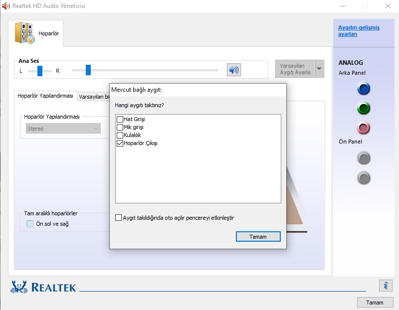

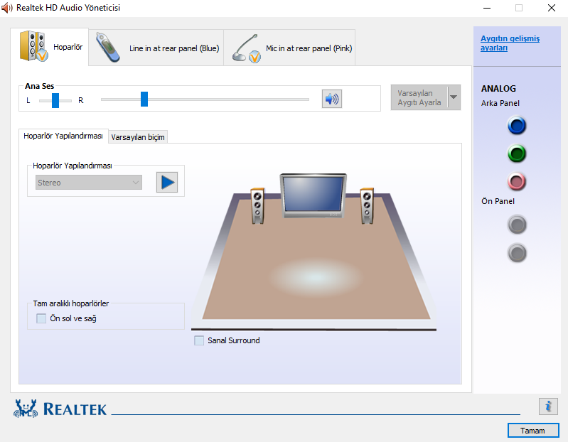

Elimde Logitech Z506 5.1 ses sistemi mevcut. Bilgisayara 3 jagıda bağladığım halde Realtek panelinden bir türlü 5.1 ayarını açamıyorum bu yüzdende arka hoparlörlerden ses alamıyorum. Sorunu bayağı araştırdım bir türlü bulamadım. Yardımcı olursanız sevinirim.
Bilgisayar: HP Z210

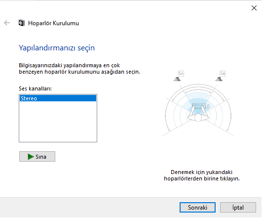

O ayarıda açıp denemiştim yine de olmadı, ama şöyle bir şey denedim pembe ve mavi çıkışların görevlerini hoparlör çıkışı yaptığım zaman eksik olan orta, sağ ve sol arka hoparlörler çalışmaya başladı. Ama yine 5.1 çalışmıyor stereo olarak çalıyor.
    92,4 KB · Görüntüleme: 21

Bende aynen bu şekil bağlantı yaptım, fakat yine de stereo olarak gözüküyor. Bilemiyorum belki yazılımsal bir sorunda olabilir veya amfi çıkışlarında bir sorun olabilir. Eski bilgisayarımın çıkış hattı 7.1'e kadar destekiyordu ama orada da 3 hoparlörün çalışmadığını hatırlıyorum.
