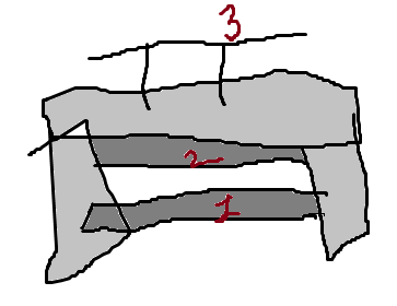

120cm yeterli oluyor. Mdf seçmelisin malzeme olarak, bütçeyle ilgili derdin yoksa masanın üst malzemesini gerçek ağaç seçebilirsin.
Ben olsam ayakları demir yapmak yerine onları da ahşaptan yapardım.
Sana kendi masamın planını az buçuk çizmeye çalışacağım.

Laptop touchpadi ile bu kadar oluyor idare et :D
Ayakları dört demir ayak yapmak yerine bunu yapmanın maliyet açısından faydası var. Ek olarak 1 numaralı yatay tahta ayağını koyabileceğin bir yer olduğu gibi aynı zamanda masayı tutacak. Aynı şekilde 2 numaralı olan da zemine dik gelecek, arkasına kabloları asıyorum ben böylece kablolama konusunda hiçbir şey gözükmüyor. 3 numaralı olan opsiyonel, aynı ahşaptan monitör masası yaptım. Altına klavyeni fareni atıp yemek yiyeceğin zaman alan açıyorsun. Derinliği en az 60cm yapman tavsiye.

Ayrıca 1'den ince dik bir ahşap daha çıkarıp 2'nin arkasına doğru monte edersen masanın hiçbir yeri oynamaz sapasağlam olur. Benim sol taraf duvarda kalıyor oraya da kablo falan asıyorum. Demir ayaklarda her yer açıkta olacak böyle fırsatın olmuyor.

Dipnot: 120cm masanın ortası bastırdığında çökebilir, ortaya da bir demir ayak atman gerekirse şaşırma.

Şu anki masam tam muazzam ciziminiz gibi ama sallaniyor cok buyuk bir dert oldu benim icin cunku hani en ufak sarsintida gidecek gibi duruyor ve oyun oynarken rahatsiz ediyor. Cizdiginiz gibi yaparsam sallanma olasiligi var midir?

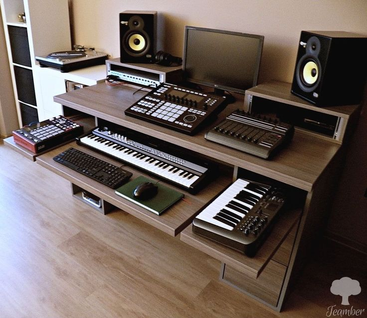

Biliyorum bunları da gene kablolar gözüküyor ki. Böyle hiçbir şey gözükmüyor, kablolara erişmek düzenlemek istediğinde de arkasına istediğin gibi düzen çektiğin için birbirinden ayırması kolay oluyor
Bence bendeki gibi yaparsan sallanmaz. Benim masa başta 2 metreydi ortada demir ayak vardı çökmesin diye sonradan kısalttım. Direkt fotoğrafını çekip atıyorum
Fişlerin hepsini gece çektiğim için dağınık duruyor normalde hiçbir kablo yok işte. Müzik aletlerinin, monitörlerin, ses kartının, ethernetin falan tonla şeyin kablosu takılı arkaya.
Ortadaki beyaz parçayı, ve beyaz parçanın bağlı olduğu şeyleri bu şekil birbirine, hatta masadaki birbiriyle bitişen her parçayı birbirine L baş köşe menteşelerle vidalamazsan oynar. Buradan tek bir tahtayı çıkarırsam masa tofaş şahin gibi ortadan ikiye ayrılır en ufak hareketimde. Şu an masayı bu sağlam tutuyor.
Dikkat etmen gereken şey, ben üste koyduğum parçanın 2cm kendi genişliğini hesaba katmayınca masa ister istemez 2-3cm olması gerekenden yüksek oldu. Parçaların hep kendi hacmini de hesapla. Masanın yüksekliğini boyuna göre yap ayakların yere değebiliyor olsun dik durman için önemli
Bir de parçaları tam kenar köşe denk getirmek yerine içe pay vererek yerleştir birazcık. Mesela sıkıştırmalı monitör kolu koymak istersen veya mikrofon mount takmak istersen sokabilmek için mesafe gerekir
Biliyorum bunları da gene kablolar gözüküyor ki. Böyle hiçbir şey gözükmüyor, kablolara erişmek düzenlemek istediğinde de arkasına istediğin gibi düzen çektiğin için birbirinden ayırması kolay oluyor.
Bence bendeki gibi yaparsan sallanmaz. Benim masa başta 2 metreydi ortada demir ayak vardı çökmesin diye sonradan kısalttım. Direkt fotoğrafını çekip atıyorum.

Fişlerin hepsini gece çektiğim için dağınık duruyor normalde hiçbir kablo yok işte. Müzik aletlerinin, monitörlerin, ses kartının, Ethernet'in falan tonla şeyin kablosu takılı arkaya.
Ortadaki beyaz parçayı, ve beyaz parçanın bağlı olduğu şeyleri bu şekil birbirine, hatta masadaki birbiriyle bitişen her parçayı birbirine l baş köşe menteşelerle vidalamazsan oynar. Buradan tek bir tahtayı çıkarırsam masa Tofaş şahin gibi ortadan ikiye ayrılır en ufak hareketimde. Şu an masayı bu sağlam tutuyor.
Dikkat etmen gereken şey, ben üste koyduğum parçanın 2cm kendi genişliğini hesaba katmayınca masa ister istemez 2-3cm olması gerekenden yüksek oldu. Parçaların hep kendi hacmini de hesapla. Masanın yüksekliğini boyuna göre yap ayakların yere değebiliyor olsun dik durman için önemli.
Bir de parçaları tam kenar köşe denk getirmek yerine içe pay vererek yerleştir birazcık. Mesela sıkıştırmalı monitör kolu koymak istersen veya mikrofon Mount takmak istersen sokabilmek için mesafe gerekir.
1.8cm mdfden yapiyorum koselere L atiyorum icten pay birakiyorum ki boom ARM veya monitor standi takarsam isimi kolaylastirsin -ki dusunuyorum oyle seyler yapmayi- kisa net guzel tavsiyeler veriyorsun kardesim cok teşekkürler fotoğraf da koydugun icin daha anlasilir oldu anlattigin design vallahi heyacanlandim simdiden bu is icin.

Yani fotoğraf bana ait değil aslında arkadaşımın masası ondan istedim. Benim masa 150cm falan arkadaşınki 110 civarıydı sanırım. Onun derinlik 60cm ben 75 yaptım. O ortadaki iki parçayı birleştirdi, ben direkt ortadan arka tarafdan bir tahta da yere indirdim çünkü benimki daha uzun her türlü ortadan esneme yapacaktı. 110cmyi attığım fotodaki gibi kurtarıyorsa 120yi de kurtarır. Ama 150 var bende ve yetmiyor onu söyleyeyim
Bunun belli başlı sebepleri var, başlıca sebebi bende buna benzer bir masa var üstündeki eşyalar yüzünden
setup da buna benzer durumda zaten. haliyle bunun gibi bir masa yaptım, iki monitör var hoperlörler yerine.
Arkadaş raylı raf yaptı mesela midiyi üste koyup klavye fareyi alta rafa koydu monitörden de 1 metre uzak kullanıyor haliyle rafı çektiği zaman, bir bakıma göz sağlığı için iyi. Çok kafa yorduk masa işine bu kadar aleti verimli ve kablo kalabalığı yapmayacak şekilde oturtmak imkansızlaşıyor.
Ona da bauhaus'dan kestir parçaları demiştim baya memnun kaldı aynı ahşaptan masa + kitaplık yaptı duvara monteli. Ben dolap + masa yaptım. Zamanında feci ucuza gelmişti, şu an pahalıdır ama 5000 diyorsun, umarım o kadar çıkmamıştır yani.
bir de şu mesele var, ben kasa kullanıyorum veya mac bir cihaz oluyor katlı kullanıyorum. fotoğrafı attığım arkadaşta windows laptop var, kapalı halde kullanamıyor ısınınca sıkıntı yaşar dedi sanmıyorum ama pahalı bir deneme olur zaten. Masanın üstüne, açık bir laptop koyman gerektiğinde işler felaket karışıyor. O yüzden mümkün olduğunca modüler bir masa yapmak, ve parça kestirdiğinde saklayacak yerin varsa belirli bir boyutta iki parça yedek alman tavsiye.

Yani fotoğraf bana ait değil aslında arkadaşımın masası ondan istedim. Benim masa 150cm falan arkadaşınki 110 civarıydı sanırım. Onun derinlik 60cm ben 75 yaptım. O ortadaki iki parçayı birleştirdi, ben direkt ortadan arka tarafdan bir tahta da yere indirdim çünkü benimki daha uzun her türlü ortadan esneme yapacaktı. 110Cm'yi attığım fotoğraftaki gibi kurtarıyorsa 120'yi de kurtarır. Ama 150 var bende ve yetmiyor onu söyleyeyim.
Bunun belli başlı sebepleri var, başlıca sebebi bende buna benzer bir masa var üstündeki eşyalar yüzünden.

Setup da buna benzer durumda zaten. Haliyle bunun gibi bir masa yaptım, iki monitör var hoperlörler yerine.
Ona da Bauhaus'dan kestir parçaları demiştim bayağı memnun kaldı aynı ahşaptan masa + kitaplık yaptı duvara monteli. Ben dolap + masa yaptım. Zamanında feci ucuza gelmişti, şu an pahalıdır ama 5000 diyorsun, umarım o kadar çıkmamıştır yani.
Bir de şu mesele var, ben kasa kullanıyorum veya Mac bir cihaz oluyor katlı kullanıyorum. Fotoğrafı attığım arkadaşta Windows laptop var, kapalı halde kullanamıyor ısınınca sıkıntı yaşar dedi sanmıyorum ama pahalı bir deneme olur zaten. Masanın üstüne, açık bir laptop koyman gerektiğinde işler felaket karışıyor. O yüzden mümkün olduğunca modüler bir masa yapmak, ve parça kestirdiğinde saklayacak yerin varsa belirli bir boyutta iki parça yedek alman tavsiye.

Ortası esnemesin diye mantıklı iş yapmış tekrar büyük masa yaparsam veya benim ortaya koyduğum bir ayağı da kaldırasım gelirse aklımda olsun bu benim de. Attığım fotodaki gibi 110cm civarı masanın ihtiyacı olmaz da 150'de oluyor. Hatta 155 falan galiba benimki. O lobut keresteleri bulmak lazım ama o da bir problem.
Evet kesim yerleri biraz ilgisiz oluyor, bir de 10 dakikalık iş için saatler sonraya falan süre verebiliyorlar ama oradaki gibisi de yok. Kenar bantları falan bayağı kaliteli oluyor. Gerçi ben de arkadaş da yaptıralı yıllar oldu kalite ne duruma düşmüştür bilmiyorum.
