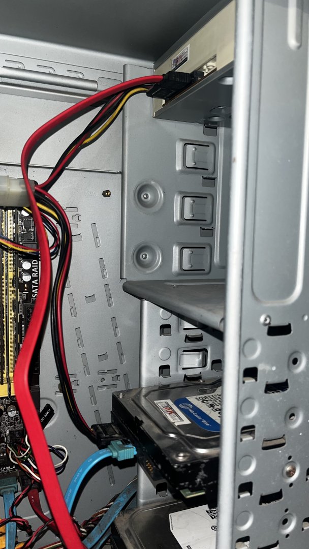

Anladım. İki tane HDD var ama kablo bir tanesine yetecek kadar var, bir tane HDD'yi boşta bıraksam sıkıntı olur mu?
Boşta kalan kabloların fotoğrafını atarsan yardımcı oluruz.
Tolgajsıx doğru yazmış, ona bir çözüm atıver lütfen.

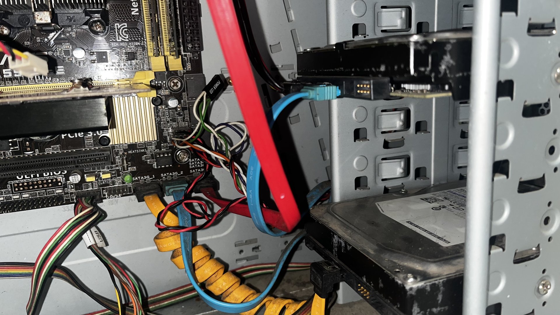

Şu şekilde bağladım. Üstteki hem güç olarak Power kısmına hem de data olarak anakarta bağlı, alttaki ise sadece anakarta bağlı.
Hiç bir sıkıntı olmaz, enerji gelmediği için çalışmaz sadece.
Yukarıdan güç kablosunu söküp diğer HDD'ye takabilirsin bu arada.

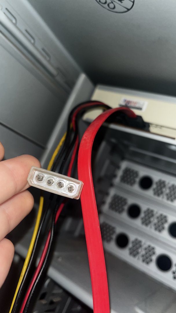

Resimdeki kısmın bir yere bağlanması gerekiyor mu?
Bunlar eski tip (diskler için kullandıklarından önceki nesil) güç kabloları.
İstersen bunlardan SATA güç ucuna çeviren dönüştürücü kablolar da var. Bir ucunu resimdeki yere takıyorsun, diğer tarafı disklere taktığın güç girişi gibi oluyor. Böylelikle bu eski tipleri yeni cihazlarla kullanabiliyorsun.
