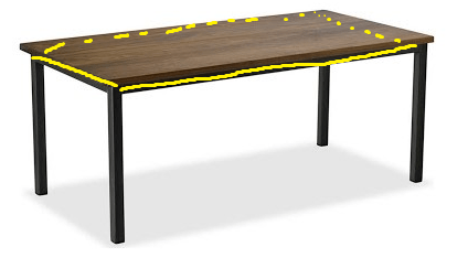

Amacım şu: ARGB şerit LED alacağım. Bunu anakarta bağlayacağım. Oradan PCI genişleme slotundan çıkıp masamın alt kısmını döneceğim. Masam alttaki görseldeki gibi bir masa, LED'i ne şekilde dönmek istediğimi Paint ile göstermeye çalıştım. Demirin iç tarafına takacağım.

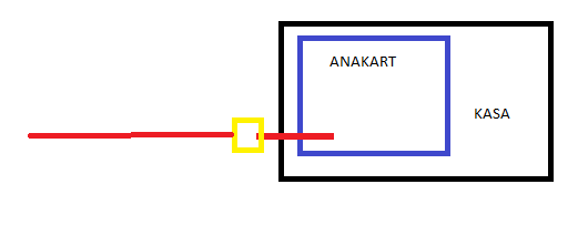

Proje bu, şimdi gelelim ekstra özelliklere. Ben bu şerit LED'i kasanın dışından da sökebilmeliyim.
Bu şemada görülen sarı kutucuk aslında şerit ile anakart bağlantısının olacağı bir nokta olmalı. Ben bu şerit LED'i her sökmek istediğimde kasayı açmak yerine kasanın dışından bu bağlantıyı çıkartabilmeliyim. Bu sayede kasanın yerini değiştireceğim zaman önce içini açıp bağlantıyı sökmekle ugraşmamalıyım. Dışarıdan LED'i söker, kasayı hareket ettirir, LED'i tekrar bağlarım.
Eki Görüntüle 783694
Eki Görüntüle 783698

Anakartın içine neden bağlıyorsun?
USB ile tak çıkar yaparsın.

USB ile bağlamak aklıma gelmediğinden böyle bir yol izlemek istemiştim. Tavsiyeniz oldukça mantıklı.
Bu bölgeye kendi yapışkanıyla yapıştırırsan ileride çarpıp sökülme ihtimali var.

Masanın üstüne koymak çok göz alır diye düşündüm bu yüzden altan ışık vurması daha güzel olacaktır diye düşünüyorum. Fakat üşenmeyip :) fotoğraf atarsanız duruma göre üst tarafa koyabilirim :).
