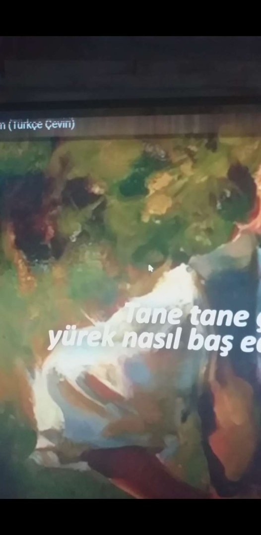

Arkadaşlar merhaba. Bir sabah uyandıktan sonra monitörün üst kısmında şöyle çizgiler oluşmaya başladı soldan sağa:
Bu çizgiler gelince monitör donuyor. Sürekli değil ama git gel şeklindeymiş gibi düşünün. Başka bir monitör kullanıyorum onda sorun yok.

Arkadaşlar çok saçma bir yöntemle sorunu çözdüm gibi. Kargocu gelmeyince dedim başka yöntemler deneyeyim diye. Monitör'ün Hz'sini 144'ten 120'ye çektim düzeldi. Aslında benim şu anki kabloyla 144 alamıyor olmam lazım diye biliyorum ama ben aylardır 144'te kullanıyordum sorun yoktu. Şimdi 120'ye çektim hiç sorunsuz çalışıyor.
