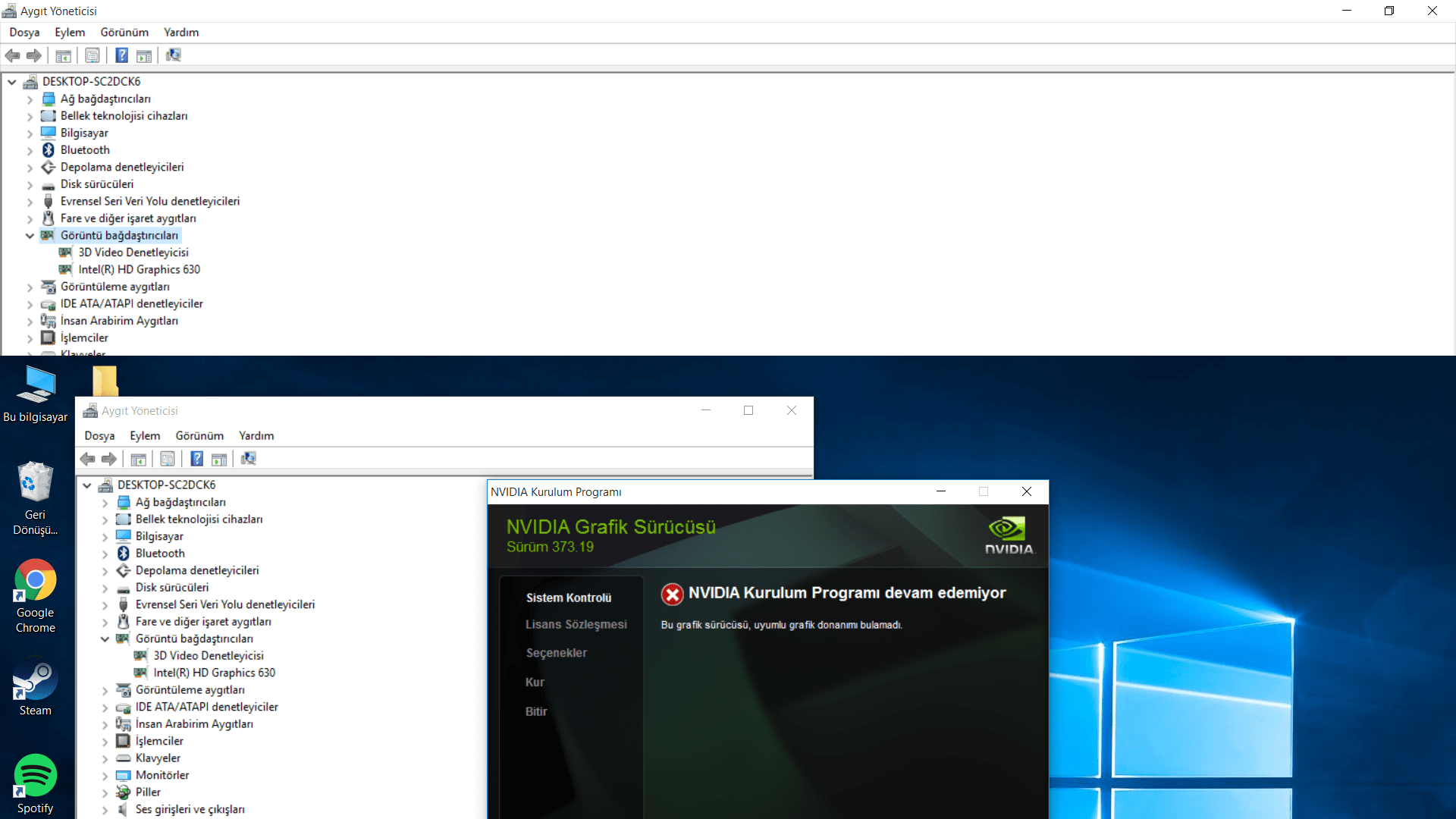

Yeni bir dizüstü bilgisayar aldım ve bilgisayarcıya Windows 10 kurdurdum. Bütün driverlar kurulu ama Nvidia ekran kartını kuramıyorum. Aygıt yöneticisinde gözükmüyor ve driver kurmaya kalktığımda ''Bu grafik sürücüsü uyumlu grafik donanımı bulamadı'' diyor. Yardım ederseniz sevinirim.
  • Monster abra A5 V12.1
  • Nvidia GTX 1050
  • Windows 10 64 bit

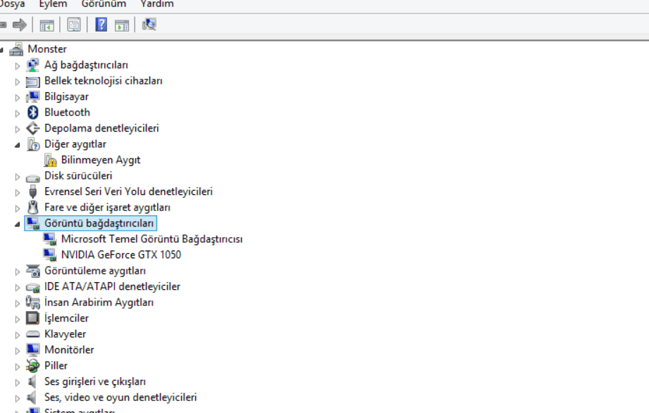

Busefer bilgisayara Windows 8.1 kurdum. Şimdide Intel HD Graphics'ı görmüyor. Nvidia'yı kurmam içinde önce Intel driverını kurmam lazım ama "Bu sistem yazılımı yükleme gereksinimlerini karşılamıyor" diyor.
İşletim sistemin Windows 8.1 olarak sürücüleri veriyorum.
İlk olarak DDU isimli aracı indir. Sonra bunları indir.
https://downloadmirror.intel.com/26836/eng/win64_154519.4678.exe
http://tr.download.nvidia.com/Windows/385.41/385.41-notebook-win8-win7-64bit-international-whql.exe
Bunları indirdikten sorna intet bağlantısını kes. DDU ile Intel ve Nvidia kaldır ve sistemi yeniden başlat.
İlk önce Intel'i yükle ve gene sistemi yeniden başlat. Sonra Nvidia sürücünü yükle. Nvidia sürücünü yüklerken hata alırsan. Aygıt yöneticinden manuel olarak gösterip yükle.
İşe yaramadı. Yok mu bir çözümü ya ? Neden aygıt yöneticisinde Intel HD Graphics yerine Windows temel görüntü yazıyor ayrıca ?
