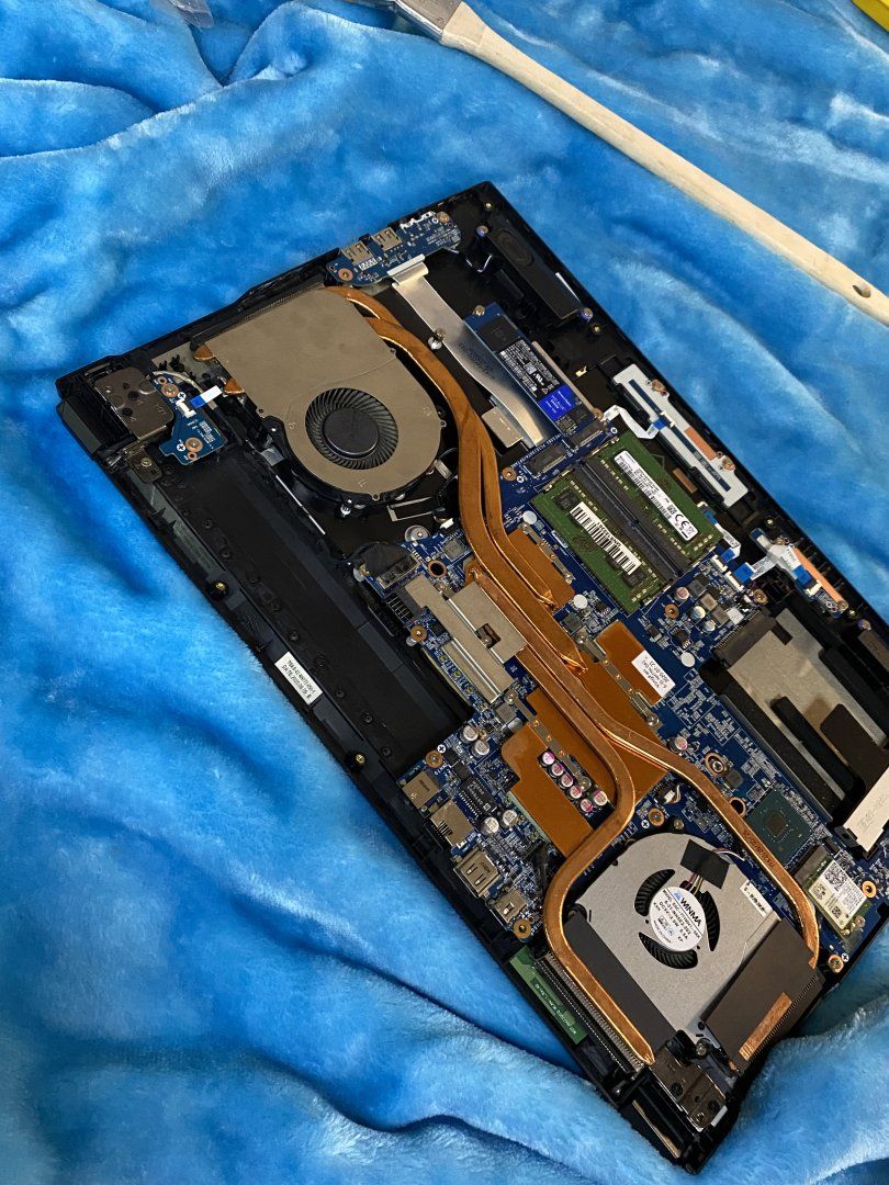

Arkadaşlar merhabalar,
Laptopum son zamanlarda aşırı ısınıyordu ve oyun performansı inanılmaz düşmüştü. En son fan peteklerini açayım bakayım dedim ve gerçekten çok pismiş, temizledikten sonra hava akışını hissettim ve oyun performansım yükseldi.
Sorum şu: Resimde görülen sağdaki fanı kolayca söktüm temizledim peteği ama soldaki fanı bir türlü sökemedim. Acaba soğutma bloğu ile beraber mi sökmem gerekiyor? Yardımcı olursanız çok sevinirim. Gemideyim, imkanlarım kısıtlı.

Orada küçük vidalar var onları çıkarmayı deneyin fanın ön kapağı çıkar bir de öyle deneyin.
Evet görünene göre soğutucu blok çıkarılmalı.

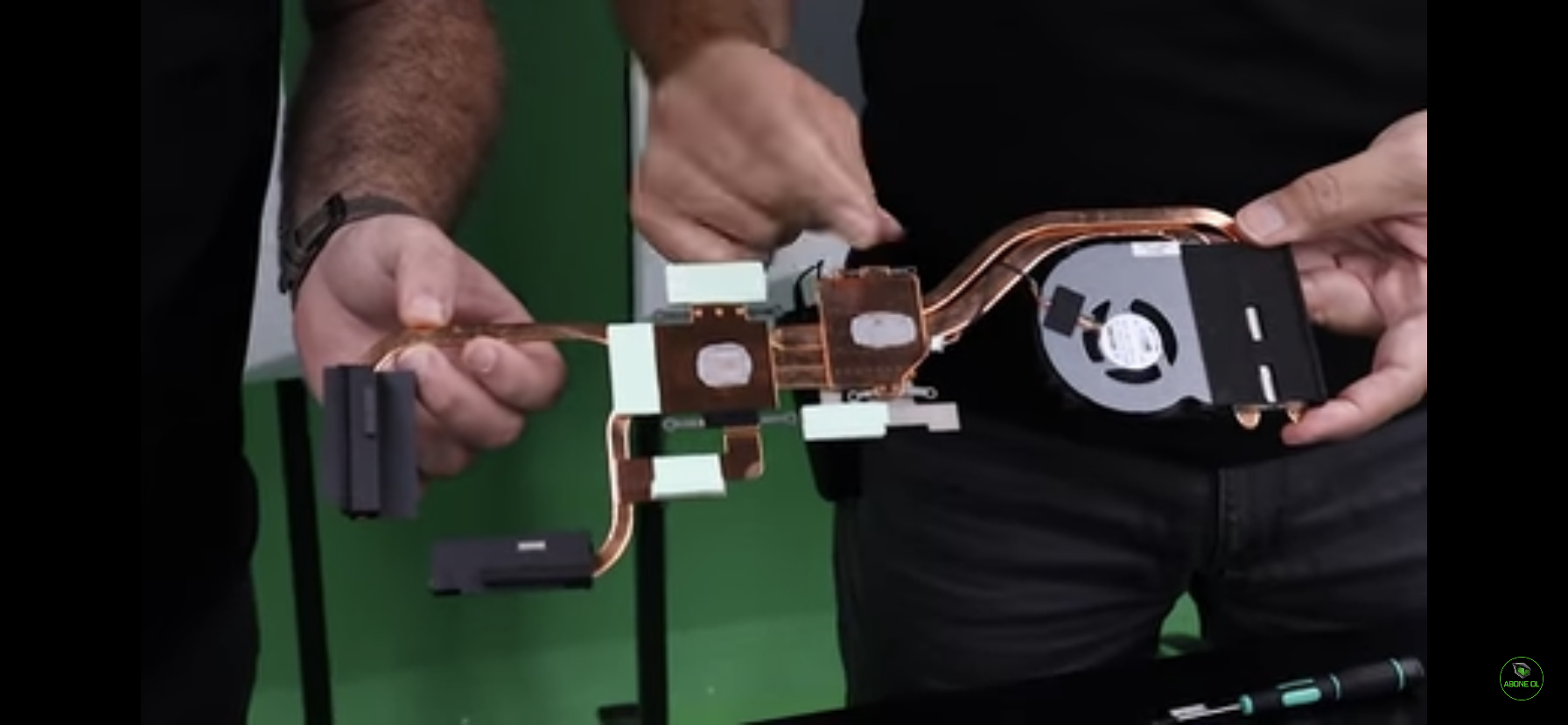

Hocam teşekkür ederim cevabınız için. Tekrar kapadım kasanın altını. İnternette bulduğum videoda evet soğutucu blokla çıkarıyorlar ama petek ile fan kısmını ayırmayı göstermemişler. Çok da zorlamak istemiyorum acaba yapışık mı? Süpürge ile temizlesem bu şekilde söküp sorun olur mu acaba?

Bende aynı sorunu yaşamıştım.Soğutucu blok çıkarsa termal macunuda yenilemeniz lazım diye söylemişti bir arkadaşım.
