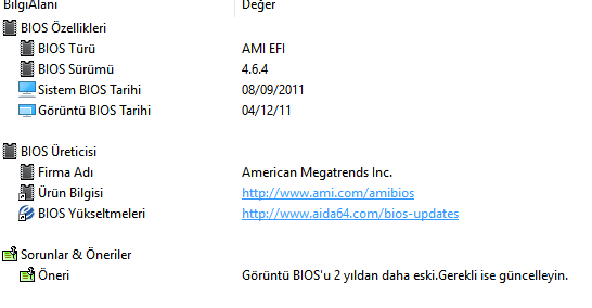

Teşekkür ederim ilginiz için, Ben daha öncede bir bios güncellemesi yapmıştım.
Şuan ki bios sürümüm resimde aida64 ile gösterdim
Sizin yapacağınız güncelleme ile ilgili benide bilgilendirebilirseniz sevinirim teşekkür ederim iyi forumlar
Bios güncellemeleri sonucu yine bi gelişme olmadı. Tüm sürümleri denedim bi fark göremedim.
