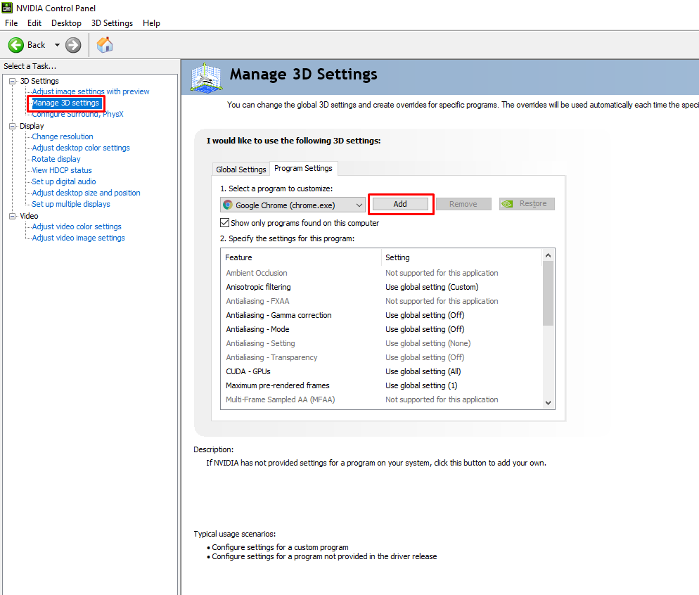

"3D Ayarlarını Yönet" kısmına gelin sonra "Ekle" butonuna tıklayıp CS:GO oyununu seçin ve seçilen programı ekle butonuna tıklayın.
Eğer listede CS:GO yok ise "Göz at" butonuna tıklayıp CS:GO nun dosya konumuna gidip "csgo.exe" dosyasını seçin.

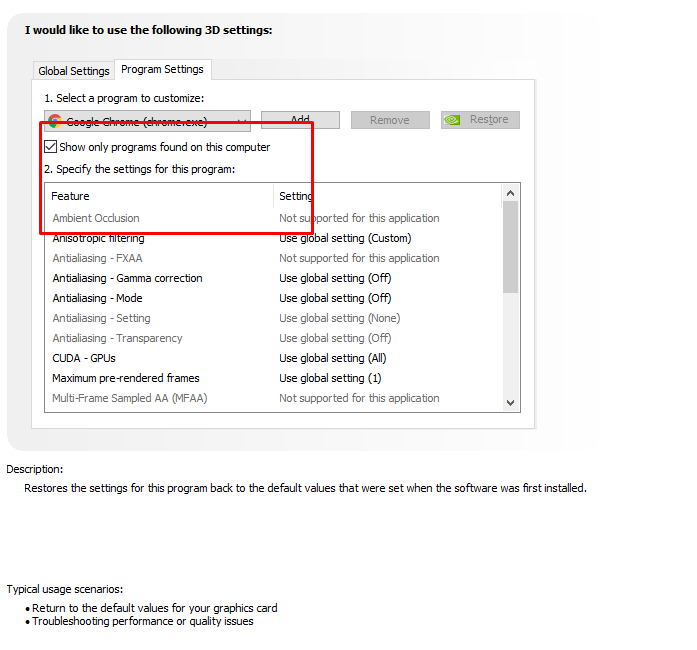

Sonra buradan Intel seçili ise NVIDIA seçin. (İşaretlediğim kısımda olması lazım bende yok çünkü sadece harici ekran kartı kullanıyorum.)
Eki Görüntüle 538754
Eki Görüntüle 538756
Eki Görüntüle 538758
