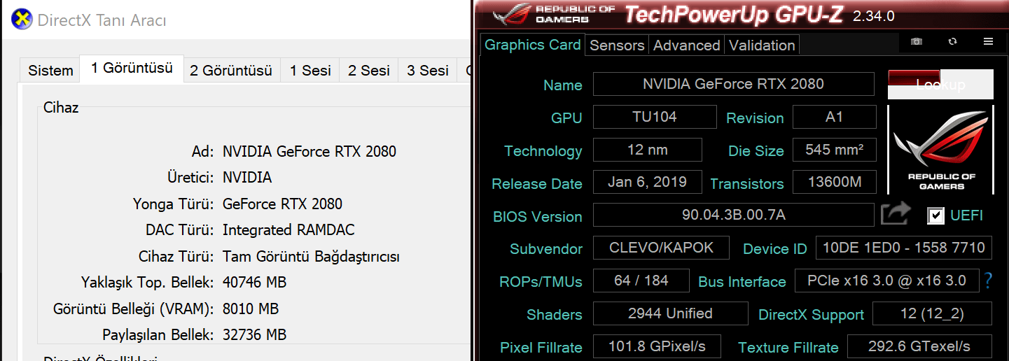

Eksik bir bilgiye sahipsem kusura bakmayın ama bendeki model mobil sürümü değil, aşağıdaki görsele bakabilirseniz ekran kartının detaylarını paylaştım.
Daha önce de Monster'ın da dediğine göre ve görselde ki gibi incelediğimde de mobil değil normal RTX 2080 var cihazda. Tabi belki farklı cihazlarda M ifadesini örneğin 970M gibi görmeye alışık olduğum için bunu farklı anlamış da olabilirim.
Eki Görüntüle 678191
GPU-Z den Clock değerlerini de atabilir misiniz?
