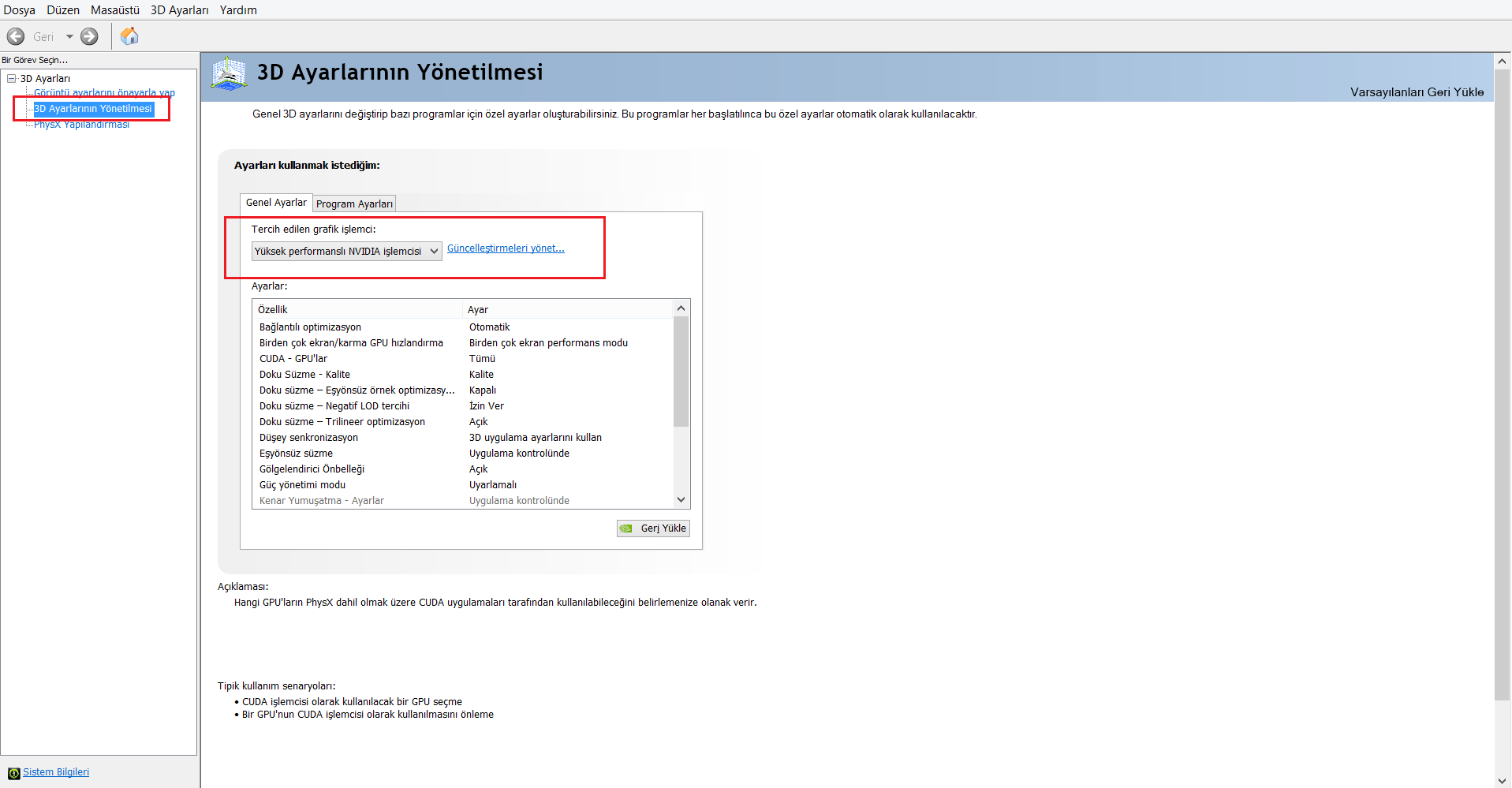

Kopya oyun ve işletim sistemi için yardımcı olamıyoruz. Orijinal bir oyunun varsa onun ile test edip tekrar bilgilendirmen lazım. Orijinal oyunda da kasma sorunu varsa, Aida64 ya da Dragon Gaming Center ile ısınma değerlerine ve eğer varsa ısınmadan dolayı frekans düşüşlerine bakman lazım. Intel HD'yi devre dışı bırakmak için ise, sağ alttan Nvidia'nın denetim masasına girip, görselle kırmızı çizgi içine aldığım yerlerdeki ayarları uygulayabilirsin.
