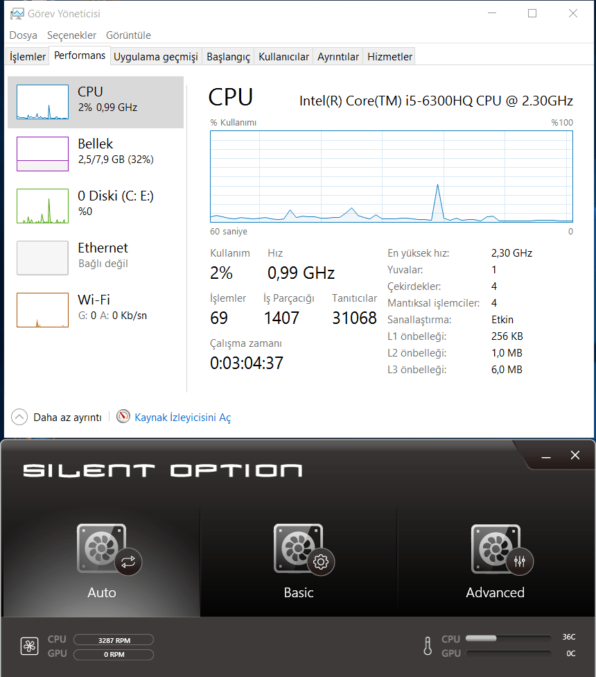

Tekrar merhaba
MSI Afterburner ile malesef tam yapamadım ama yine MSI'ın Silent Option Skylake ile fan rpm ve sıcaklık değerlerine baktım.
-1. fotoğrafta sistem boşta 36-39C ile çalışırken genelde 3200-3400 rpm arası dönüyor.
-Oyunlarda iste auto fan ayarında CPU maximum 60-65C ve GPU 70C civarında iken rpm değeri 4500-5500 arası oluyor.(ses baya rahatsız edici)
-2. fotoğrafta oyunda manuel olarak fan hızını en düşük değerlere çektiğim durumda CPU 60-70C ve GPU 70-75C civarında 4200 ile rpm ile dönüyor.
MSI'a ticket atmıştım konu hakkında ve onlarda "About CPU FAN speed, the basic speed is about 3000 RPM, and our default is alway running.To avoid overheating about touchpad and palm rest,and some users want us to keep the case cool, so we set it to always ON." bu mail ile geri dönüş yaptılar.
MSI 3000 rpm diyor ama benim minimum rpm değerim 3200-3300 arası, 36 derece sıcaklıkta çok gereksiz bir şekilde hızlı çalıştığını düşünüyorum.MSI EN forumunda benim gibi şikayetçi arkadaşlarda var kimisi firmware ve bios güncellemesine kadar normal çalıştığını update yaptıktan sonra fan hızının yükseldiğini söylerken bazıları ise downgrade yapmaları taktirde sorunun çözülebileceğinden bahsediyor. Bunun sadece sistem sıcaklığına göre fanın hızlanıp yavaşlamasını sağlayamaz mıyım ? Bilgisayarın power tuşundan itibaren boştayken 3200-3300 rpm ile çalışması gerçekten rahatsız edici. Yorumlarınız için Teşekkürler.
Arkadaşlar bunun sistem boştayken sessiz çalışması için manuel bir ayarı yok mu ? Programla manuel olarak sistem boştayken çalışabileceği minimum devirde dönmesini sağladım ama oda 3200 rpm. Şöyle 2700-3000 rpm arası yapmanın bir yolu var mı ?
