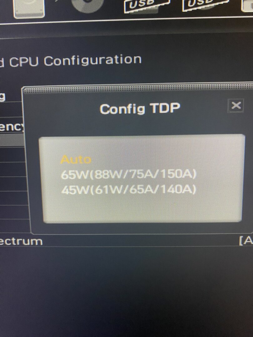

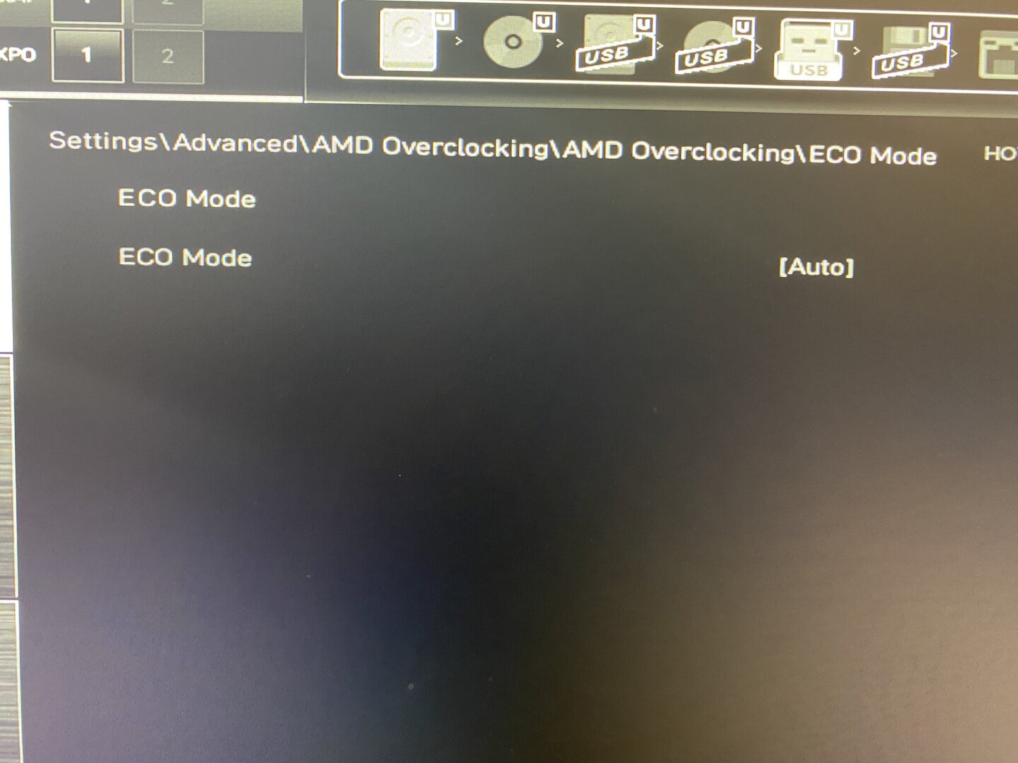

Yeni DDR4 sistemden DDR5 sisteme geçtim ancak işlemcimi 65W üstü çalıştıramıyorum, ne yaparsam yapayım işlemci maximum 80 küsur watt'larda çalışıyor.
BIOS'tan eco modu kapatamıyorum, Config TDP'de ise sadece 65W ve 45W var.
Sorun anakartımla alakalı olabilir mi?
7800X3D için en azından anakartta ufak bi soğutma bari olsa iyi olurdu. Anakart konusunda çok kötü bir tercih yapmışsınız. Teorik olarak çalışması lazım fakat sorun neyden kaynaklı bilmiyorum, anakart olması muhtemel.
Anakartı daha yeni aldım iade edebilirim, sizce neden kötü ve hangi anakartı önerirdiniz?
En azından 10 fazlı Vrm ve vrm soğutucu bulunan bir anakart kullanmanızı tavsiye ediyorum. thermal throttle yapıyor olma ihtimali var.
