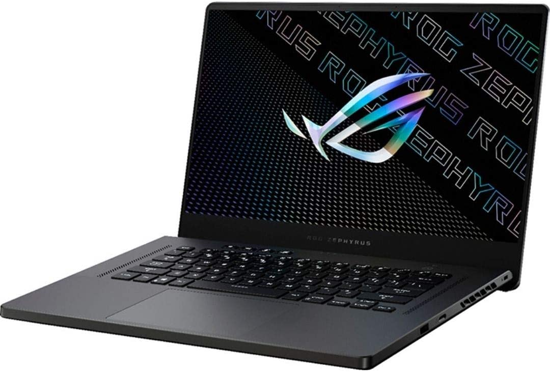

Ben Zephyrus G15 2021'e bayılıyorum hocam. Tercih edeceğim laptoplardan olmasa da tasarımı mükemmel.
Eki Görüntüle 979798
Şu ana kadar çıkmış RTX30 serisi laptopların kralı bence genele vurduğumuzda. Tartışmaya kapalı(!) Fakat ben de tercih etmezdim sanırım.
