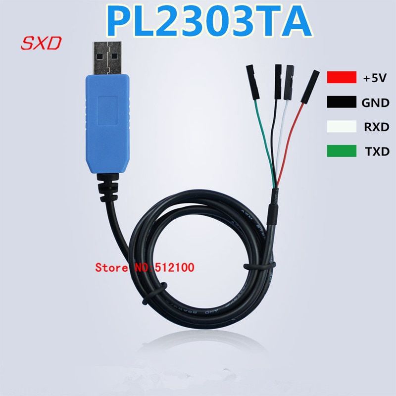

Dostlar merhaba,
Bir beyin üzerinden okuma yazma işlemi yapmam gerekiyor, internette USB ttl PL2303 kablosu kullanarak (RX, tx, gnd bağlantıları kullanılarak) veya Bluetooth HC05 kartı üzerinde bulunan RX, tx portlarını kullanarak bu işlemi yapabiliyorlar.
USB kablosu fiziksel bağlantı gerektirdiği için kablonun mesafesiyle sınırlıyım, Bluetooth modülü çok düşük hızlar sunuyor anlık veri okuma konusunda problem yaratabilir. İşte bu yüzden elimde olan NodeMCU V3 CP2102 Wi-Fi modülüyle bu işi çözebilir miyim diye düşündüm (ayrıca Raspberry Pi Zero W modeli de mevcut elimde )
Yapılması gereken işlem kabaca şöyle okuma yapacağım beyinden 4 pinli bir soket çıkıyor bu pinler sırasıyla 12v, tx, RX, gnd benim NodeMCU veya Raspberry Pi Zero aracılığıyla tx, RX pinlerine bağlantı yapıp buradan gelen verileri Windows 11 bilgisayara aktarmam lazım. Gelen verileri bilgisayarda bulunan program okuyacaktır.
Kısaca şu kablonun işlevini NodeMCU V3 CP2102 veya Raspberry Pi Zero W kullanarak nasıl yapabilirim?

Dostlar merhaba,
Eki Görüntüle 1486149
@Recep Baltaş @Çağan Çelik

Kablo kullanmak sorun degilse, Pi Zero'ya gerek yok. NodeMCU'daki RX TX pinlerine RX - TX ve TX - RX olacak sekilde baglayip basit bir Arduino koduyla seri porttan gelen verileri yankilarsan (okuduklarini yazdiracak ekrana.) isini gorur.

Aslında amacım Wi-Fi veya bluetooth ile kablosuz olarak işlemleri gerçekleştirebilmek, Wi-Fi tercihim olur çünkü veri aktarım hızı ve menzili bluetooth dan daha etkili.
Rx Tx portlarını bağlamayla alakalı fiziksel bir engel yok önümde benim asıl istediğim şey şu.
Bağlandığım cihaz (NodeMCU) bilgisayara COM portu gibi gözükerek Rx ve Tx portlarındaki veriyi ECU Control programına aktarmalı(bu aktarım için bir ayar yapmaya gerek yok program eğer Aygıt Yöneticisi altında COM portlu birşey varsa ona bağlanıyor)
Kod yazma veya bu isteğimi internette nasıl aratacağıma dair hiçbir fikrim yok. İngilizce Türkçe araştırmalarımı yapmaya kalktığımda (yani COM Portu meselesini) NodeMCU cihazı bilgisayara nasıl takıp programlayabileceğim ile alakalı bilgiler çıkıyor.
Ama benim aradığım şey kablosuz olarak Rx Tx portlarındaki verileri cihaza aktarabilmek.
Umarım biraz daha sorunumu detaylandırabilmişimdir. 😀
