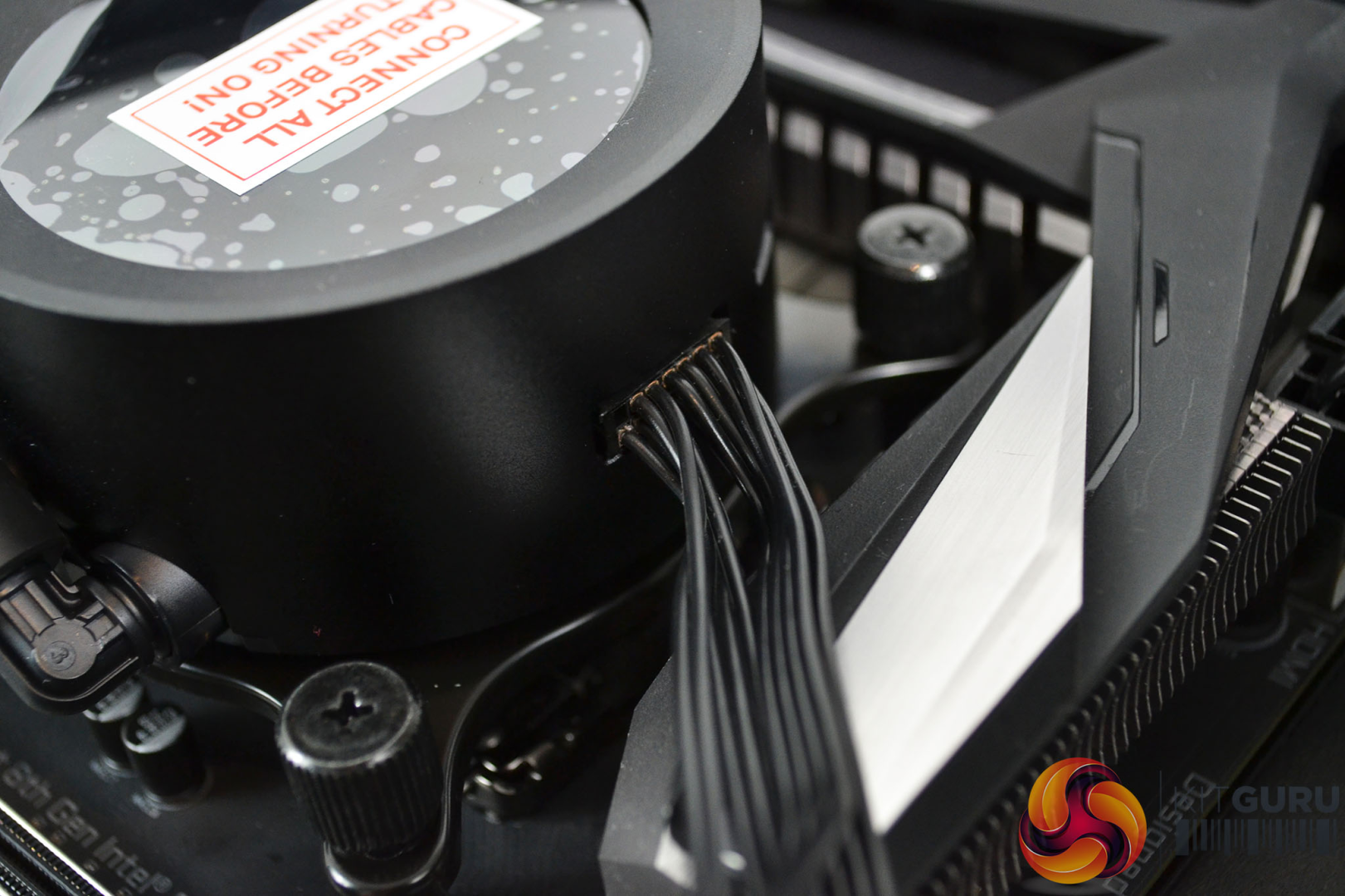

Pompa bloğunun üzerinde çok pinli bir kablo konnektörü var:

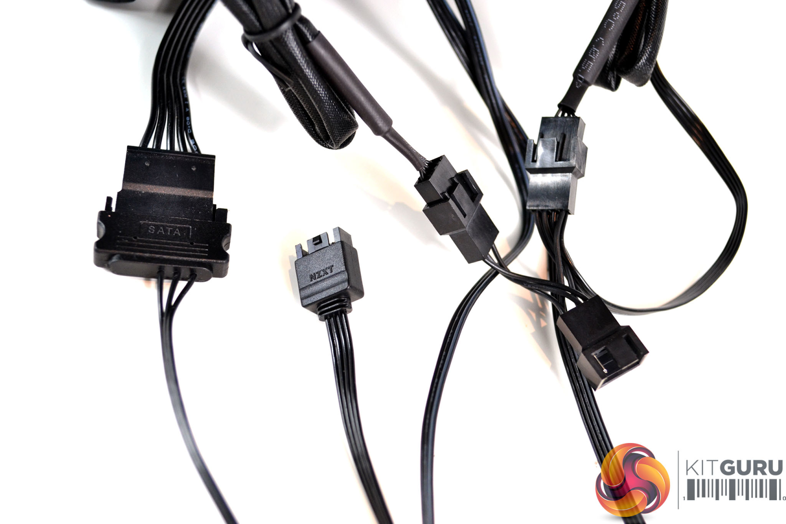

Bu çok pinli konnektör üzerinde 3 adet PWM 4 Pin Fan soketi ve bir adet SATA güç girişi bulunuyor:
Yani fanları pompa bloğu içindeki PCB kontrol ediyor, harici bir kontrolcü yok Corsair'de olduğu gibi.
