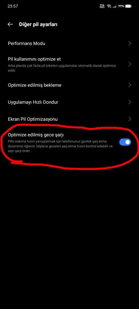

Optimize edilmiş gece şarjı açık ise normaldir. Şarj olmuyorken bildirim paneline baktınız mı? Bildirim gözükür optimize edilmiş gece şarjı diye.
Eki Görüntüle 1276544
Kontrol etmiştim bu ayarı, kapatıp da denedim gene düzelmemişti.

Ben donanımsal bir sorun olduğunu düşünmüyorum, o anlık gece şarjı ayarı ile ilgili bir bug olmuş olabilir.
