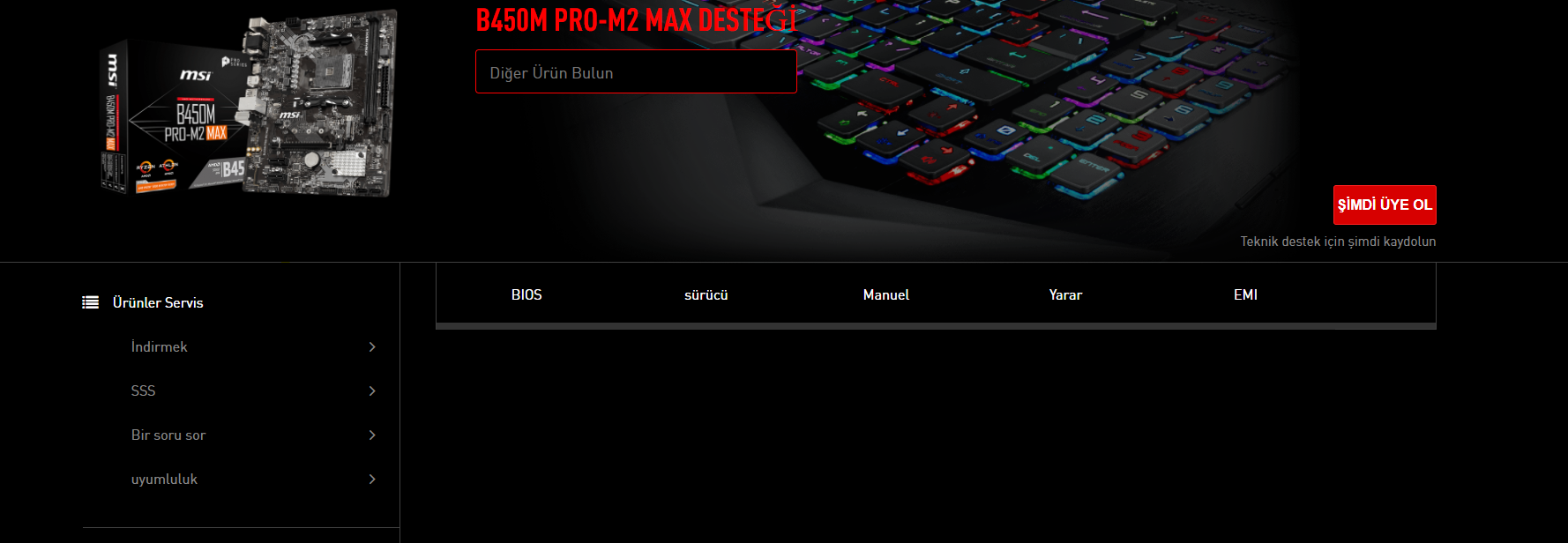

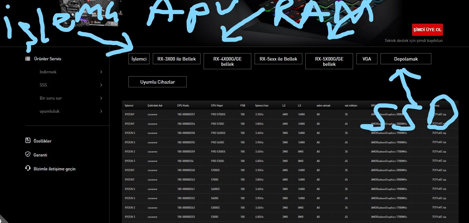

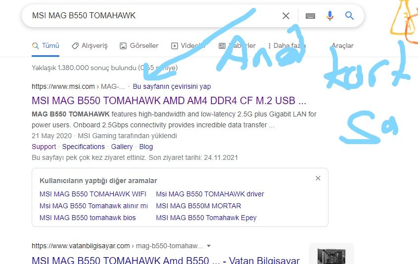

İlk önce anakart seçtim. Sonra işlemci. Yanlış bilmiyorsam DDR4 8*2 GBçift slot diye RAM yazdım. Kasa ise anakart ATX diye onu seçtim. M.2 SSD yazdım 256 GB olarak. HDD'de 1 TB yaptım.
Power seçmedim. Soğutma sisteminden de pek anlamıyorum. Misal bu 6000 TL'lik olacak şekilde ayarlanması gerekiyor diyelim.
i5 10400F olduğu içinde ekran kartı seçmedim. Dediğim gibi Power seçmedim, anlamadığım için. Hatalarımı düzeltir misiniz?

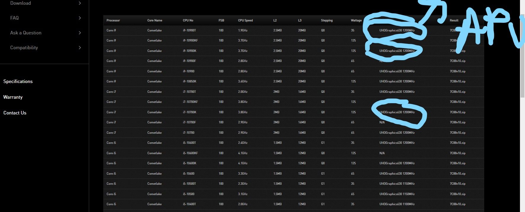

İşlemci Apu değil ki karşılarında Apu olanlar yazıyor.
İşlemci Apu değil ki karşılarında Apulu olanlar yazıyor.

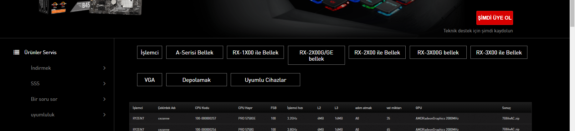

Hayır hocam sanırım ben yanlış anlattım. Intel işlemcilerde yanında F yazdığında APU sistem olmaz. Yanında F yazması içinde grafik işlemcisi yok demektir. Ama AMD tarafında ise yanında G yazması lazım. G "i-GPU" anlamına gelir. Grafik işlemcisi olduğunu belirtir.
Açıklamasında güçleri de yazıyor. Ne kadar güçlü o kadar fiyat artar ve daha performanslı olur.
