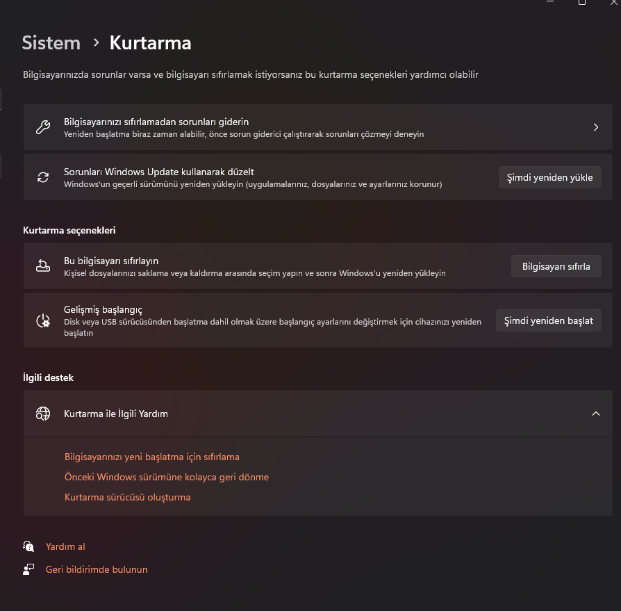

-Format atmadan önce; "Sorunları Windows Update kullanarak düzelt" diyebilirsiniz. (Windows 11 de; Ayarlar> Windows Update > Gelişmiş seçenekler > Kurtarma > Sorunları Windows Update kullanarak düzelt)

-Format atmadan önce; "sorunları Windows Update kullanarak düzelt" diyebilirsiniz. (Windows 11 de; ayarlar> Windows Update > gelişmiş seçenekler > kurtarma > sorunları Windows Update kullanarak düzelt)
Eki Görüntüle 2499492
