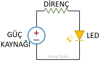

Selamlar.
Ben pil ile 1 tane yeşil LED yakmak istiyorum. Bunu nasıl yapmalıyım? Devre şemasını bana verebilecek kimse var mı?

Yeşil LED çalışma voltajına bak. Pil voltajına bak. Ledler en fazla 20mA akıma dayanıklıdır.
10 mA ile yakalım mesela;
(Pil Voltajı - Led Voltajı)/ 10mA formülü ile aradaki direnci hesapla. Bu kadar. 🙂
Direnç düştükçe parlaklık artar, ancak 20mA geçmesin mümkün olduğunca.

Eki Görüntüle 487701

  • Yüksek amper lede zarar verir. Led sürekli yüksek amper ile yandığında patlar.
  • Direncin koyulmasının sebebi geçecek akımı sınırlamaktır.
  • Dirençsiz de çalışırlar, ancak geçecek akım anlık olarak da olsa yükseldiği zaman LED yine patlayabilir. Üstelik EMC/EMI testlerde de direnç bu noktada büyük önem taşır. Şimdiden bunlara göre çizim yapması önemli.

Direnç nasıl akımı sınırlıyor onu anlamadım ben paralel devre değil ki bu seri devre. Bende eem 1. sınıf okuyorum. Bize seri bağlı dirençli devrede akımın her yerde aynı olduğu öğretildi. Yani seri dirençler gerilim bölücü paralel dirençler akım bölücü oluyor. Ayrıca led ihtiyacı olan akımı çekmez mi?
Ayrıca sizin dediğiniz gibi olsaydı tek AA pil bile ledi yakardı. AA piller yaklaşık 2000mA.

Direnç akımı düşürür. Ancak bu, dirence kadar 2000mA, dirençten sonra 20mA anlamına gelmez. Oraya koyduğunuz direnç, bu devreden geçecek akımın değerini belirler. Yani dirençsiz haliyle devrede örneğin 10mA geçerken direnç takıldığında 1mA geçer(Örnek olarak söylüyorum). Bu akımı biz oraya direnç takarak belirliyoruz. Dirençsiz de yakar. Ancak dediğim gibi akım sınırlanmadığı için LED yüksek akıma dayanamaz. Çoğu projede ledin bir süre sonra bozulmasının sebebi budur. Ben de elektronik mühendisiyim. Size bu öğretilmek istenmiş aslında.
LED istediği kadar akım çeker tabiri de doğru değil. Siz ne ile beslerseniz o kadar çekecektir. Belli bir gücü var. Bu gücün üzerini kaldıramaz. Bütün devre elemanları için bu durum geçerlidir. Dayanabileceği maksimum akım, gerilim ve güç değerleri, elemanın "datasheet" inde mevcuttur.

Benim öğrendiğim kadarıyla seri bağlı dirençlerde akım bölünmez ama gerilim bölünür. Paralel bağlı dirençlerde akım bölünür ama gerilim bölünmez.
Sizin dediğiniz direnci parelel bağlarsak olur. Doğru değil midir? Yanlışsa nerede yanlış yapıyorum?
Benim demek istediğim tam olarak bu işte.
