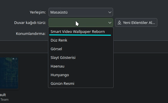

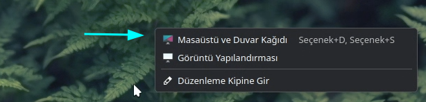

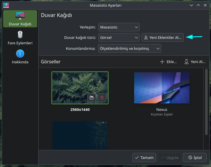

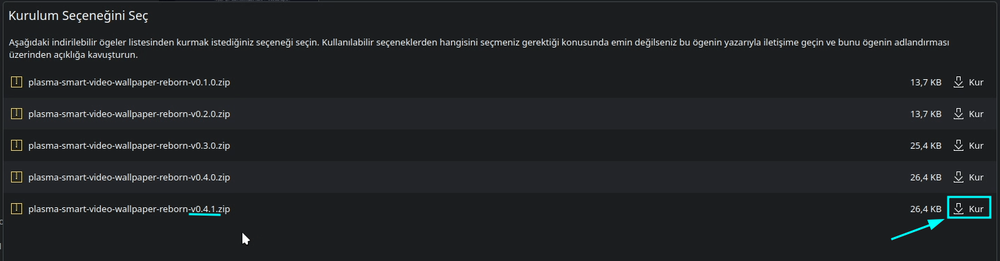

1. masaüstü ve duvar kâğıdı ayarlarını açın:

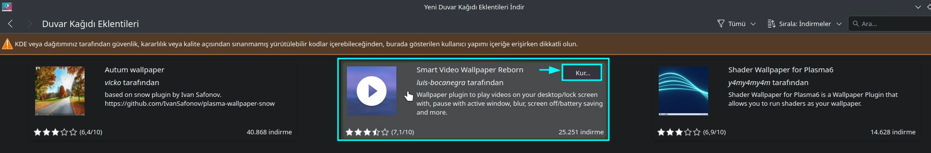

2. yeni eklenti al altından Smart video wallpaper reborn adlı eklentiyi alın.​
Güncel bir sürüm seçin ve onu kurun.​
3. Duvar kağıdı türü altından "Smart Video Wallpaper Reborn" seçeneğini seçin.​

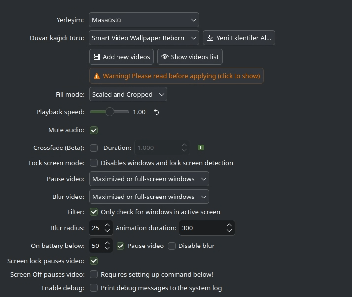

Bizi ilgilendiren kısım burası:​
Kalan ayarları kısaca anlatmak gerekirse:​
Burayı video eklemek ve eklediğimiz videoları listelemek için kullanıyoruz.​
Burayı ise oynatma hızını ve sesi ayarlamak için kullanıyoruz.​
Burayı o an oynayan video bitmeden birkaç saniye önce başlaması için ayarlayabilirsiniz.​
Videonun ne koşulda durdurulacağını ayarlamaya yarar.​
Blurun ne koşulda durdurulacağını ayarlamaya yarar.​
Blurun ne seviyede olacağını ayarlar.​
Batarya ayarlanan seviyeye geldiğinde ne yapılacağı.​
Daha fazla ayar var ama ihtiyaç duyacağınız ayarların bunlar olduğunu düşündüğümden ilerlemeyeceğim.​

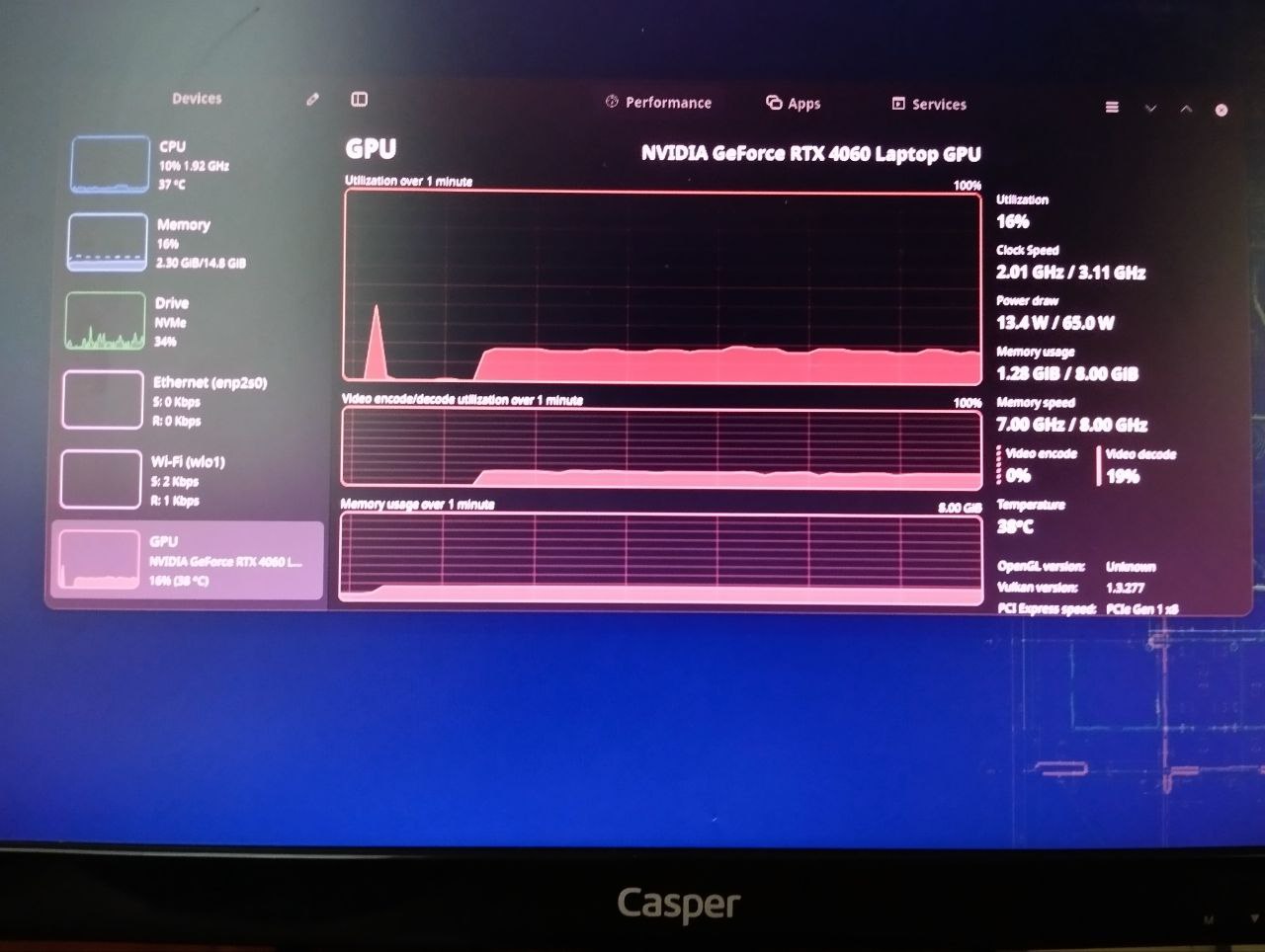

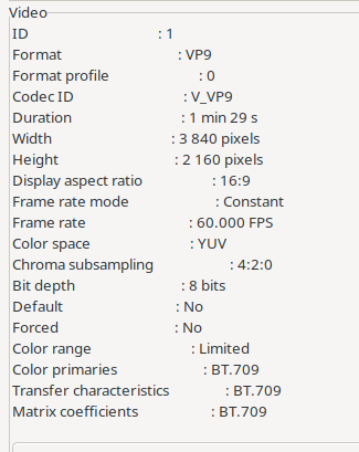

Performans etkisi için tam olarak nasıl bir test yapabileceğime emin olamıyorum o yüzden kaynak kullanımındaki değişimi paylaşacağım. Masaüstü odağını kaybettiği zaman durduracak şekilde ayarlanabilmesinden ötürü.
Masaüstüne olan odak kaybedildiği zaman durdurma işlevleri iyi şekilde çalışıyor ama GPU kullanımını etkilesede VRAM kullanımını etkilemiyor gözlemlediğim kadarı ile.
Öncelikle kullandığım videonun özellikleri şöyle:
Bu videoyu arka plan olarak ayarladığım zaman GPU kullanımı 16%-17% civarlarına çıkıyor.
Aynı şekilde VRAM kullanımı 603 Mib'den 1.28 mib civarına yükseliyor.
Tabiiki kullandığım videonun formatı boyutu burada etkilidir ancak VP9, 3840x2160 60fps bir video için değerler bu şekilde.
