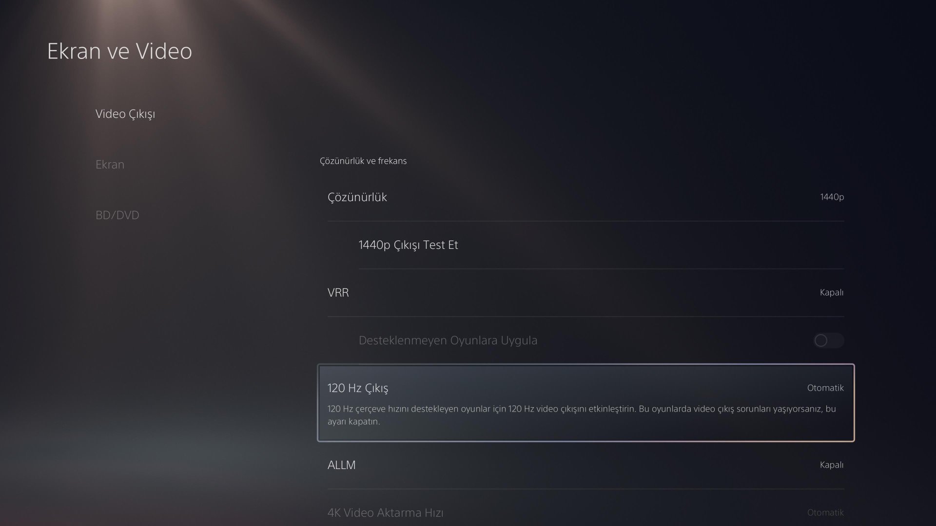

Buranın ekran görüntüsünü paylaşabilir misiniz? 4K ve 1080P'de 120Hz verip 2K da vermez diyen arkadaş ben nasıl alıyorum? :D
Benimde burası aynen böyle fark yok. Otomatik yerine keşke hep açık gibi bir seçenek olsa. Kapalı veya otomatik seçeneğinden dolayı belki monitör 120hz moduna geçmiyordur.

Şu an fortnite deneyip 120hz ayarını aktif ettiğimde çalıştı. Muhtemelen bir ayardan tetiklenmesi gerekiyor. Yoksa monitör otomatik olarak 60hz kalıyor. Sen hangi oyunlarda 120hz alıyorsun ?
