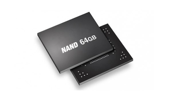

SSD TBW ve Total Bytes Written Değerleri Nedir?
SSD ömrünü ölçmede önemli bir değer olan TBW nedir ve Total Bytes Written ile farkı ne? Kapsamlıca açıklıyoruz. Geleceğin depolama birimi olan SSD'ler,
