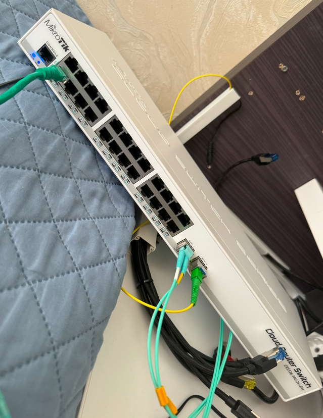

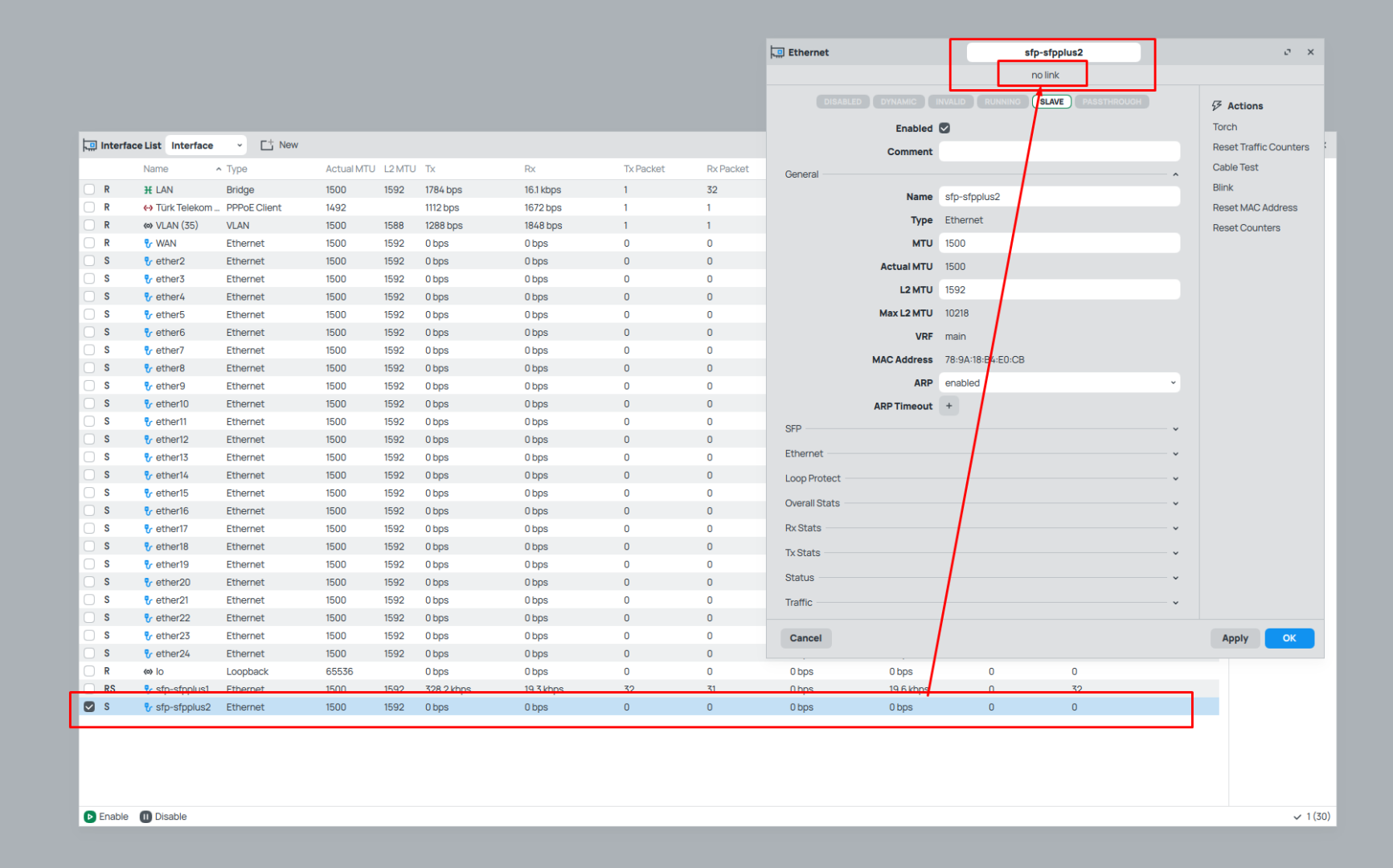

Güncelleme: Mikrotik elime ulaştı. Fakat tahmin ettiğim gibi görmedi SFP'yi. Doğrulamayı geçtim hiç çalıştırmadı bile. SFP'yi iade edeceğim. Bu arada Mikrotik gerçekten tavsiye edebileceğim bir ürün.

Hocam, router sağ taraftaki iki girişli açık yeşil olan fiber kabloyu PC deki asus kart ile kullanıyorsunuz sanırım kaç metre ve size ne kadara mal oldu teşekkürler.
Merhaba, Router ile bilgisayar arasındaki iletişimi soruyorsunuz sanırım.
1x Asus 10G PCi Kart: 2700 TL
2 x Cisco 10G SR: 1200 TL
1 x 5M OM3 Multi Mod LC LC kablo: 400 TL
Toplam: 4300 TL
