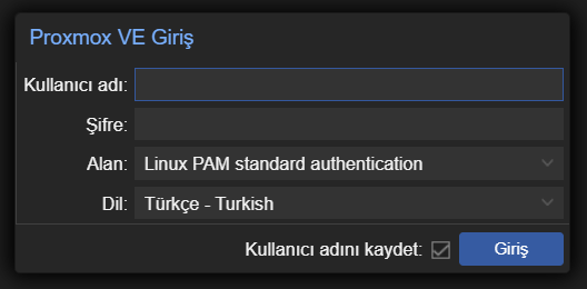

Adım 1: Öncelikle, Proxmox VE arayüzümüze https://[proxmox_sunucu_ip]:8006 üzerinden giriş yapıyoruz.
