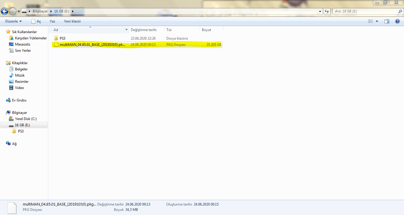

Konsolun dosya sistemine erişmek ve tam özelliklerinden faydalanabilmek için MultiMAN olmazsa olmaz bir programdır. MultiMAN'ın en son sürümünü indirmek için tıklayın. Flash belleğinizi bilgisayara takın. İndirdiğiniz pkg uzantılı dosyayı flash belleğin içine atın ve ardından bilgisayardan çıkarıp konsolun sağ portuna takın.
Ardından "Oyun" sekmesi üzerinden "Package Manager", ardından "İnstall Package Files", Ardından "Standard" tuşuna basın. Karşınıza pkg uzantılı dosyanın ismi çıkacaktır. X tuşuna basıp kurulmasını bekleyin. Kurulduktan sonra "Oyun" sekmesi üzerinde "mmCM" isimli uygulama MultiMAN'dır. X tuşuna basarak uygulamayı kullanmaya başlayabilirsiniz. Kurulumda hata alıyorsanız veya uygulamayı açarken hata alıyorsanız konsolu açtıktan sonra "Enable HEN" tuşuna basmamışsınız demektir. "Enable HEN" yaptıktan sonra tekrar deneyin.
