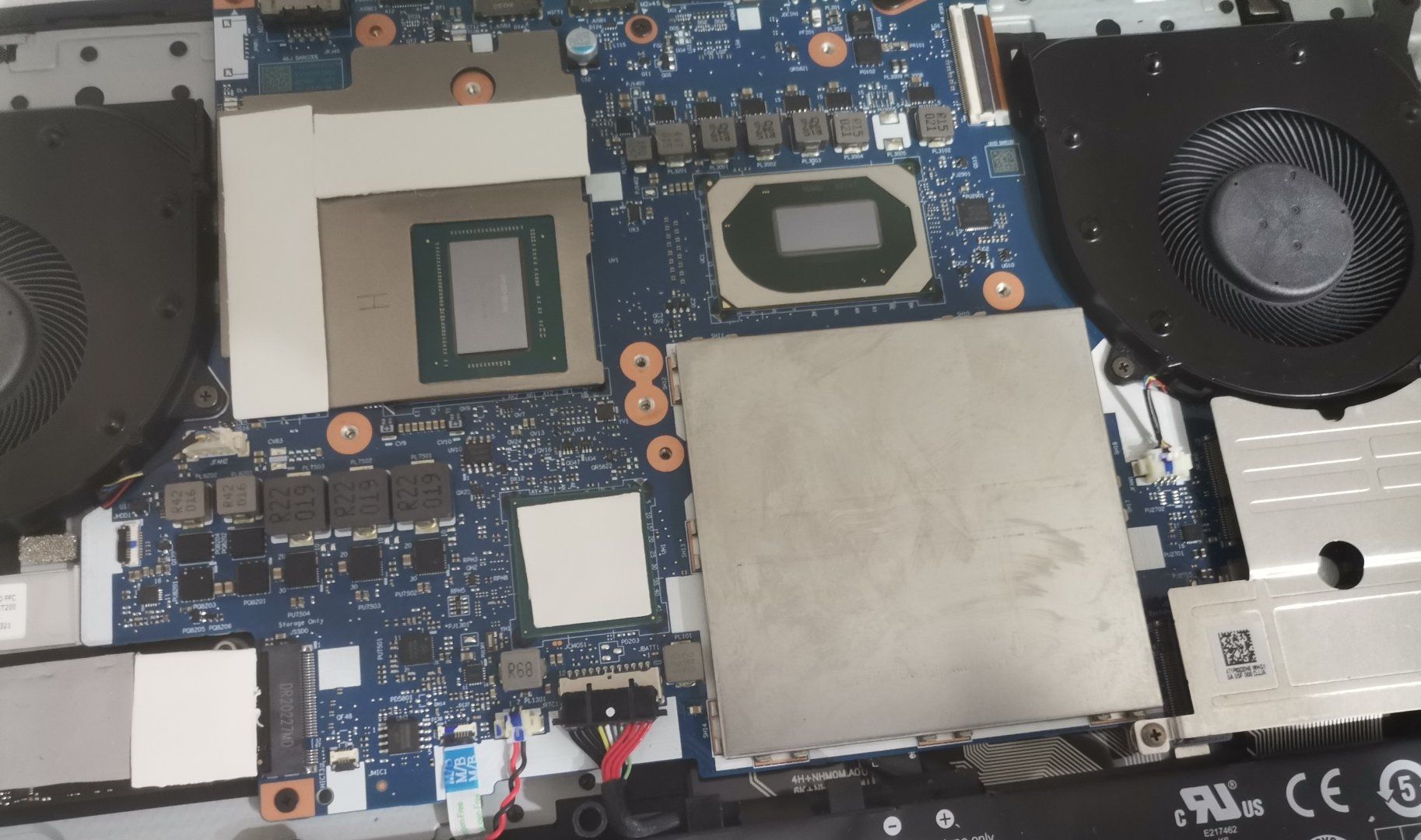

Arka kapağı tırnaklara zarar vermeden çıkardıktan sonra, batarya kablosunu söktüm, heatsink üzerindeki vidaların sağında solunda yazan numaralara göre sırasıyla numaralandırılmış vidaları (çapraz bir şekilde) söktüm.

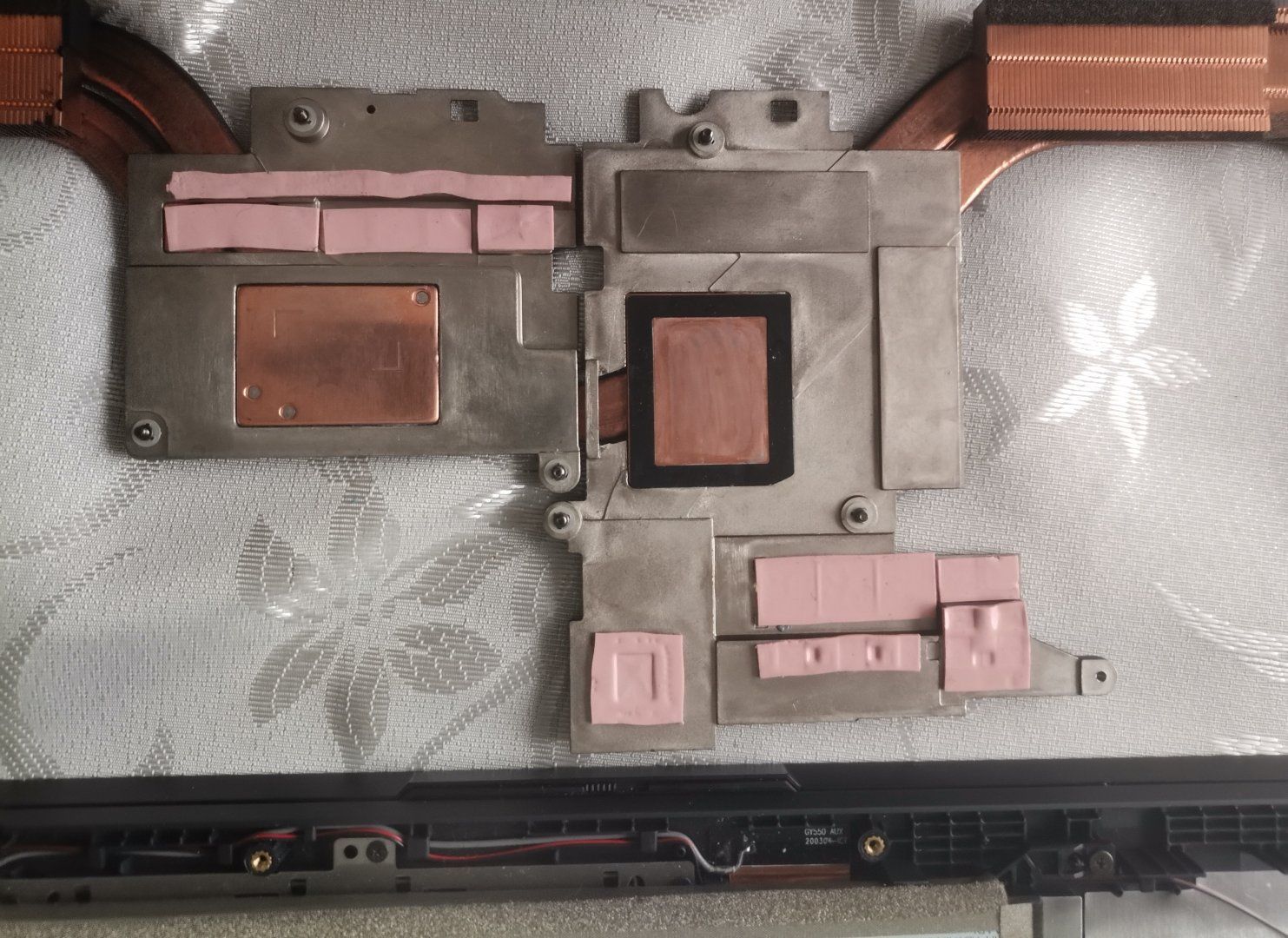

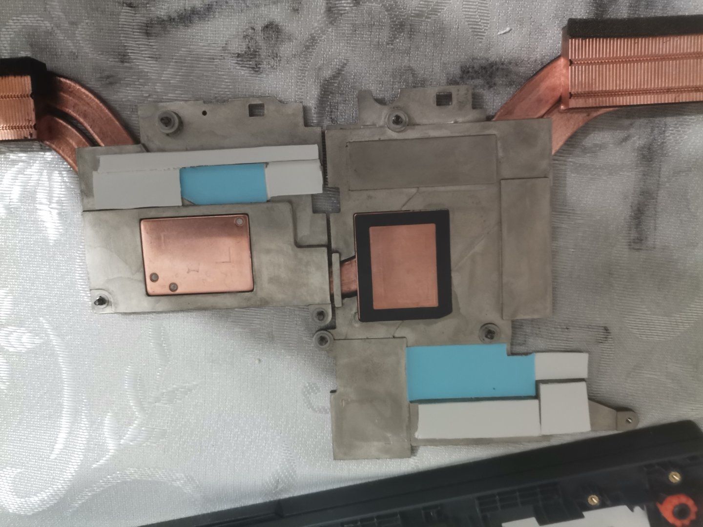

Heatsink üzerindeki termal pedler parçalanmaya başlamış. Grafik kartının etrafındaki termal pedlerin kalınlğı 0.75 mm diğer termal pedlerin kalınlığı 1.00 mm. Bazı 1.00mm termal pedler 0.75mm kalınlığına inebiliyor, o yüzden 1.00mm kullanacağım hepsi için. (0.50 mm olan yerlerde 0.50 kullanın)
Cetvel ile termal ped boyutlarını ölçtüm, maket bıçağı ile yerlerine uygun bir şekilde kesip, ağzı temiz olan bir cımbız ile yerine yerleştirdim.
Termal pedlere çıplak elle ya da eldivenle dokunmamak önemli toz vb bulaşıyor, oldukça dağılmaya, parçalanıp bozulmaya ya da kirlenip özelliğini yitirmeye yatkın bir malzeme.

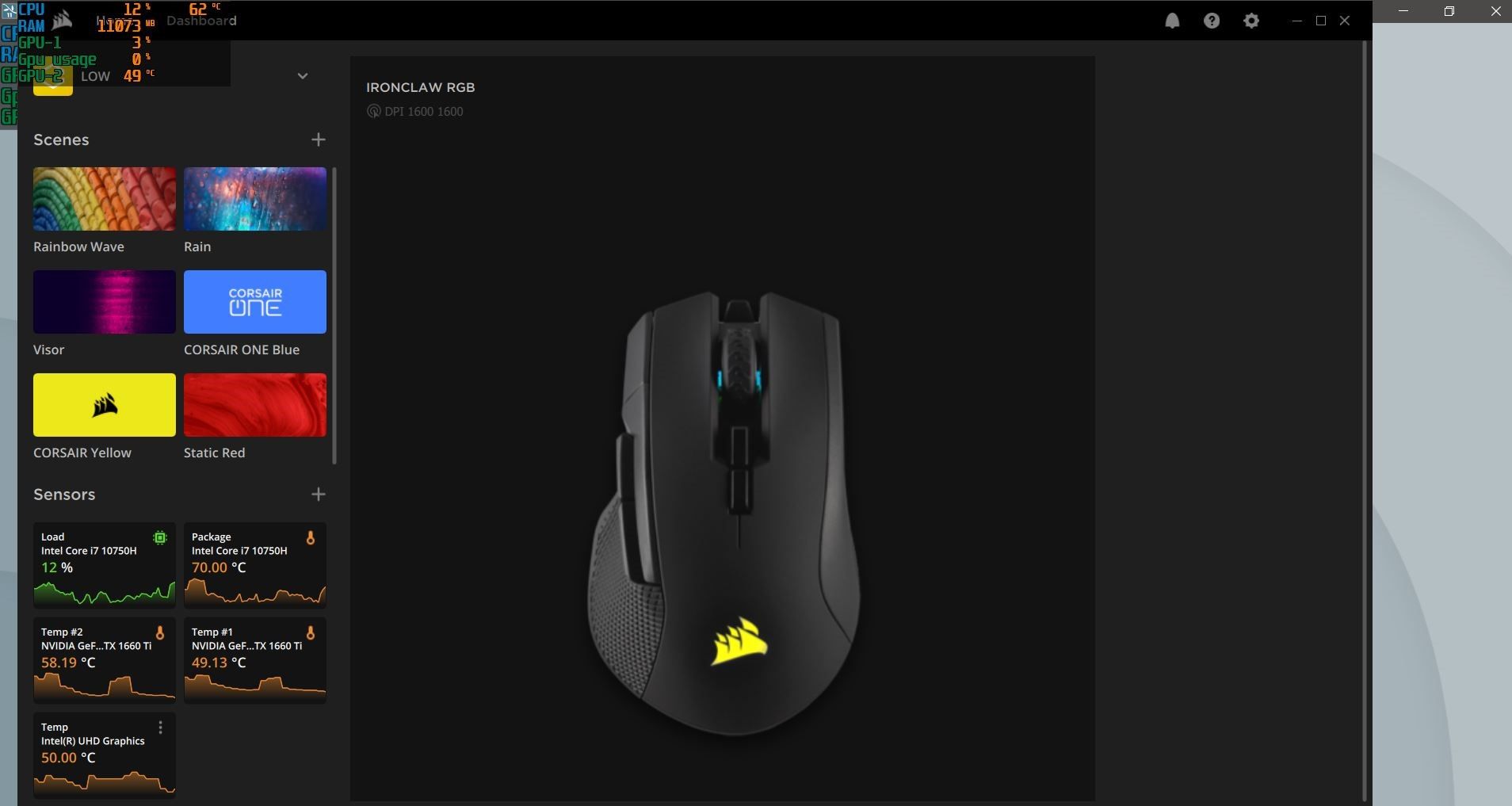

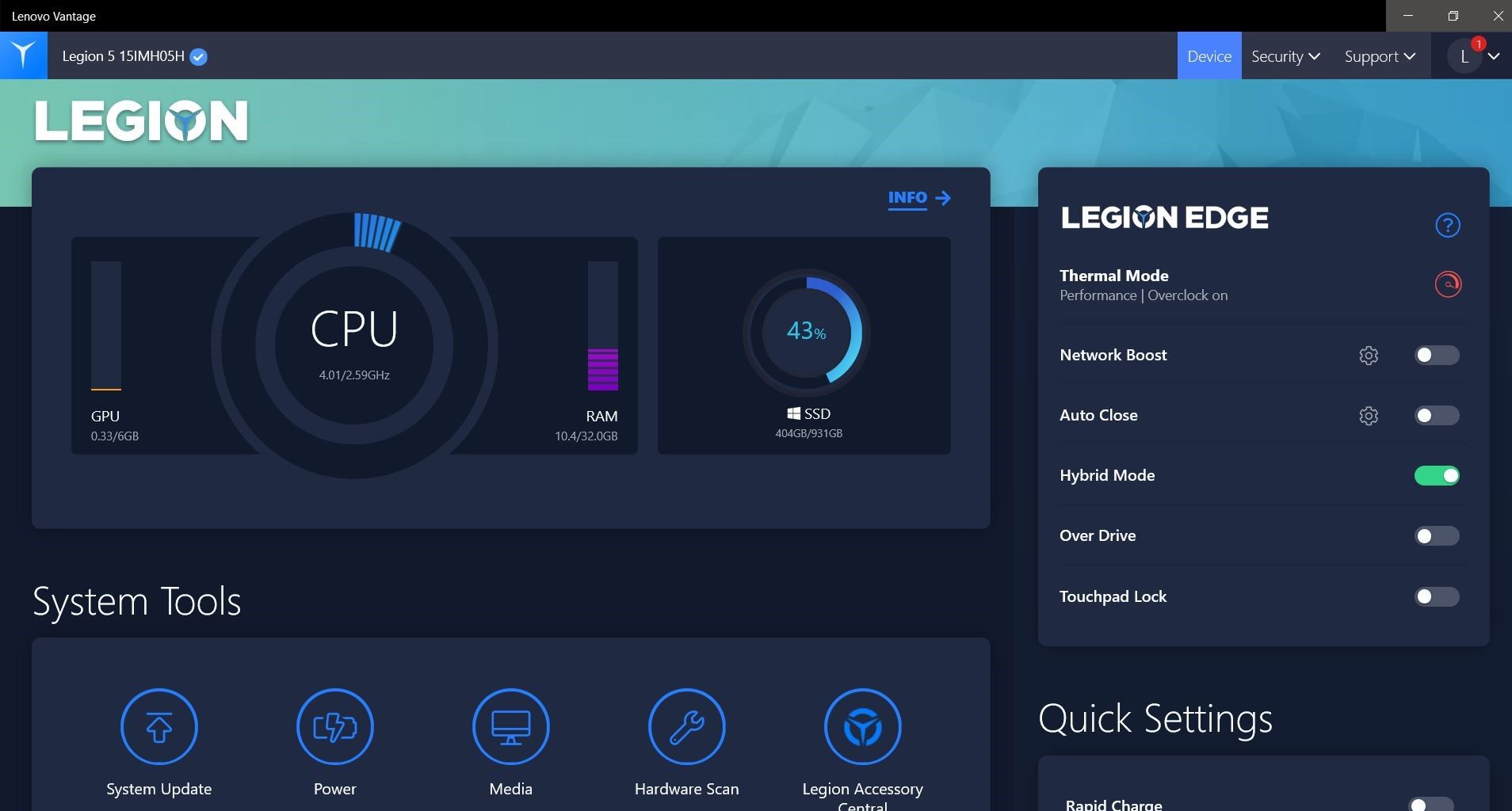

Render sırasında ve sonrasındaki ekran görüntülerini ekliyorum, Lenovo vantage performans modu açık, GPU overclock modu açık.
Eki Görüntüle 1270713

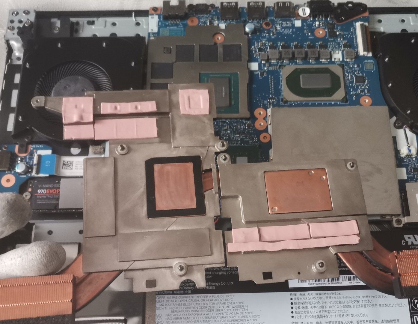

Eki Görüntüle 1270716
Eki Görüntüle 1270714
Eki Görüntüle 1270715

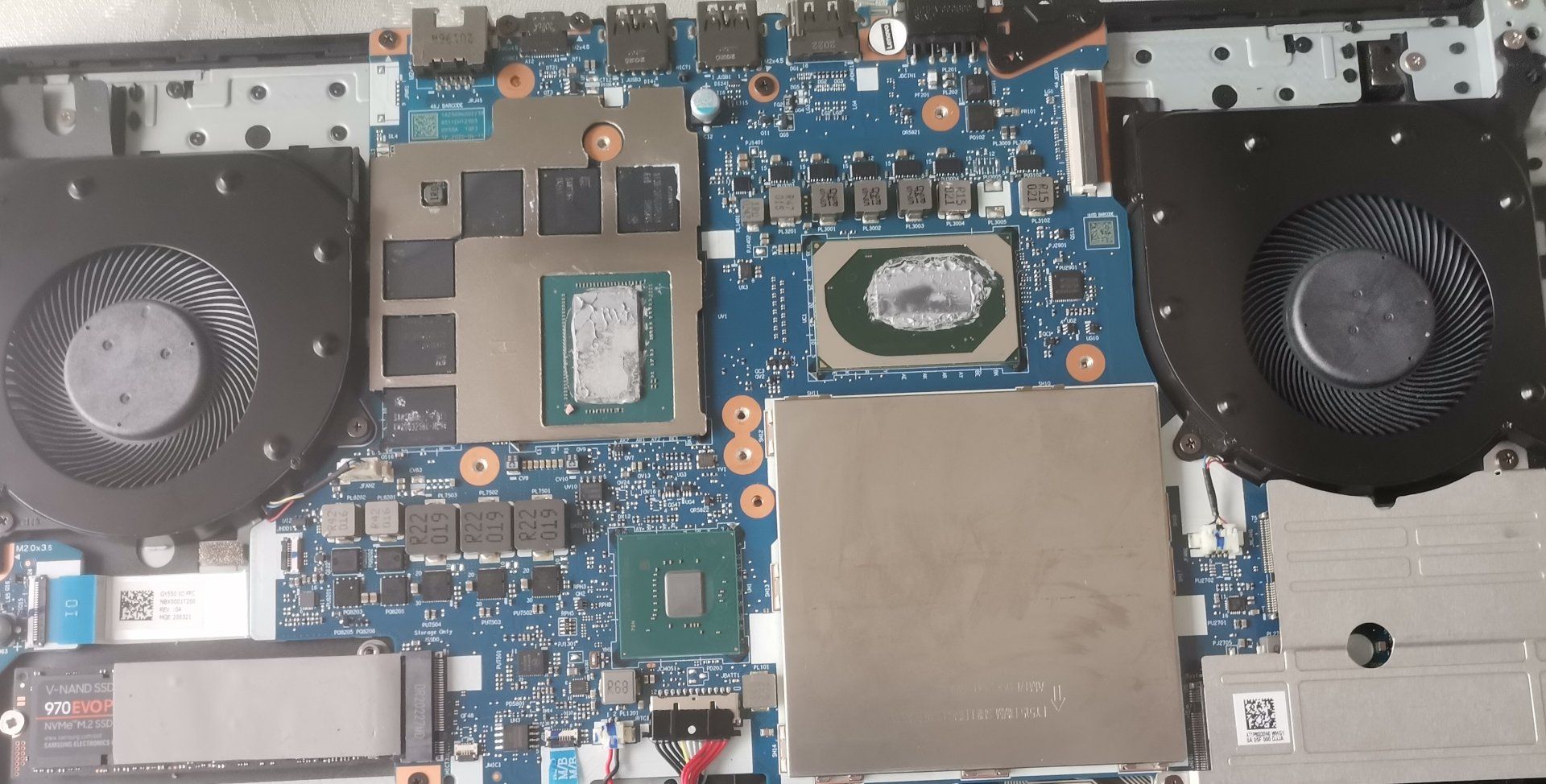

Öncesi;
Eki Görüntüle 1270720
Eki Görüntüle 1270721
Sonrası;
Eki Görüntüle 1270722
Eki Görüntüle 1270723

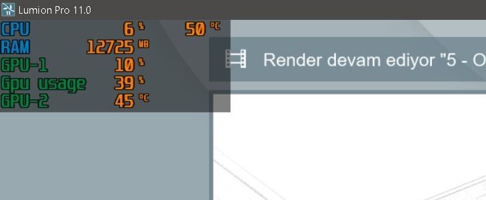

Cooler Master maker iletkenlik değeri 11W/mk kullandıktan hemen sonra (render alırken) yükte işlemcinin ulaştığı Max sıcaklık 88- 90 arası, (Max 96) bu sıcaklıklarda bir sorun yaşamadım 1 sene boyunca. 1 seneyi geçince fanlarda biriken tozun etkisiyle sıcaklıklar yükseldi yük altında 98 ve 100 üstünü gördüğü oldu.
Pullsar İce Dragon İletkenlik değeri 15.7W/mk. Kullandıktan sonraki değerler (render alırken) yükte işlemcinin ulaştığı Max sıcaklık 80-82 derece 1 saniyeden az bu sıcaklığı gördü, çok zorlamama rağmen 82 derecenin üstüne çıkartamadım.
3 saat boyunca laptop soğutucu olmadan render vb gibi işlemler yapıldı birçok programda denedim. Fanlar önceden çalıştığından bariz daha az çalışıyor ve kolay kolay 80 derece ve üstüne çıkmıyor, genelde 60 - 78 derece arası çalışıyor, değerler oldukça iyi.

Eki Görüntüle 1270725
Eki Görüntüle 1270726
Eki Görüntüle 1270727
Eki Görüntüle 1270728
