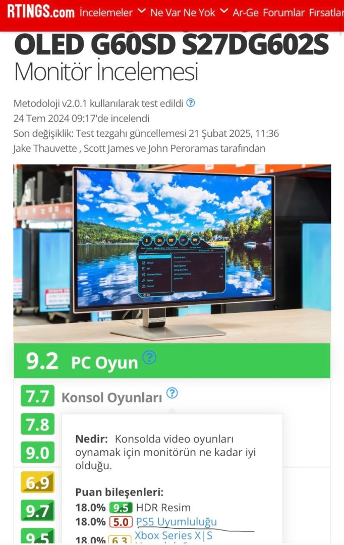

Bu video çok aklımı bulandırdı. Gerçekten görüntü farkını göremedim, siyahlar hariç. Tabii adamın IPS monitörü de kaliteli. Ben AOC 24G4X'den geçeceğim buna. Bu arada G6 için PS5 uyumluluğu tam yazılmış rtings.com da.

Emin misiniz? 360hz incelemesinde öyle gözükmüyor.
