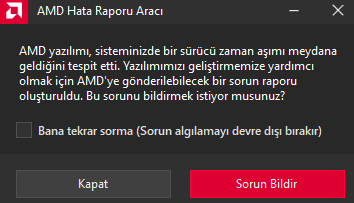

İşlemci Ryzen 3 4300 ge APU işlemcimde termal macunum kötü 20 TL'ye almıştım ve soğutmam AMD'nin X4 840tan çıkan stok soğutması olduğu için stres testi yapmak istedim değerler normal mi diye testi P95 ile yaptım ve garip bir şekilde sıcaklık 39 40'dan yukarı çıkmadı. Sonrada FurMark'ta aynı şekilde test yaptım ve yine sonuç aynı. 40 derecenin üstüne çıkmıyor. Bilgisayarda bir sıkıntı yok gayet stabil oyunumu da oynuyorum. Bilgisayarı açarken kapatırken donma vs olmuyor veya donup kapanmıyor fakat bilgisayarı ilk açtığımda YouTube'dan video açınca ekran kararıyor sonra açılıyor ve fotoğraftaki uyarı geliyor bu sadece bilgisayarı ilk açtığımda herhangi bir video açtığımda oluyor ve bu olduktan sonra bilgisayarı istediğim kadar kullanayım istediğim kadar video açayım bir da böyle bir sorun olmuyor. Sadece bilgisayar her kapanıp ilk açılışında bu sorun oluyor.

İşlemcinizin sadece 35W TDP değeri var bu değere göre sıcaklıklar çok ama çok normal, bir sorun yok yani.
